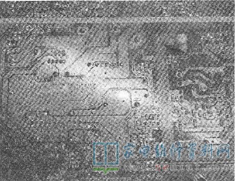

接修一台夏普60LX540A型液晶电视,黑屏,右下部有黑白相间的横条,背光正常,见图1。背光亮,黑屏,一般是T-CON板损坏或是T-CON板没有供电,或LCD屏不良。如果电源板没有给T-CON板提供12V电源,T-CON板就会不工作。
在维修中检测关键点的电压,是最为常用和最高效的检修方法。本故障的关键点就是测量T-CON板12V电源供电四脚插排。经测量,发现12V供电仅为7.5V,且不稳定。当该电压高于9V时,图像正常;低于7.5V时,黑屏,且在屏幕右下部有黑白相间的横条。

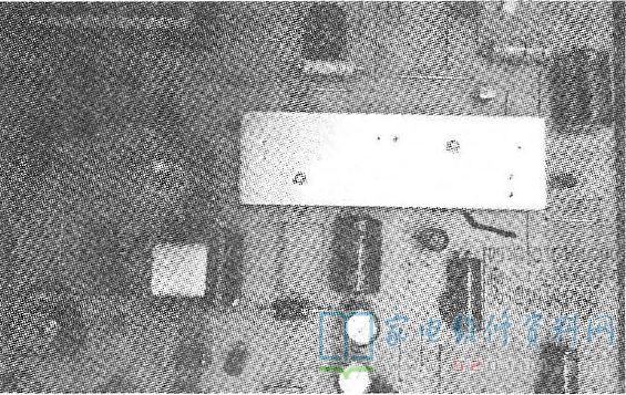

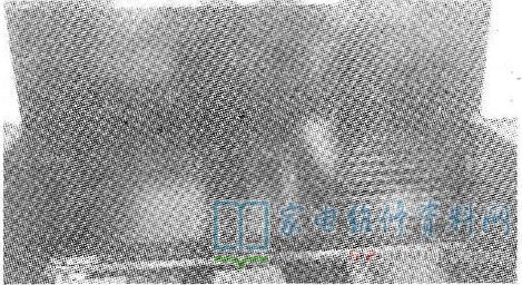

逻辑板的12V供电来自电源板的U7001 (四端稳压受控开关块)。该IC输入13.5V ,输出12V ,送到逻辑板供电。图2、3是电源板中U7001的位置图。

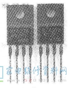

本机中U7001的型号是KIA278 R12PI,如图4所示,①脚是电压输入脚,②脚是电压输出脚,③脚是接地,④脚是受控开/关脚。最大可输入电压35V,额定输出电流2A,加上散热片后最大功耗15W,不加散热片最大功耗1.5W。
查询资料得知KIA378 R12PI 与KIA278 R12PI很多参数相同,只是前者的电流是3A,后者的电流是2A,其余完全相同。解决方法:更换U7001可试机,机器恢复正常。
