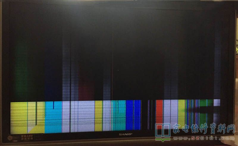

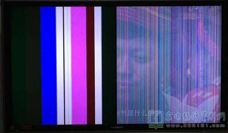

本人自己家里一台夏普液晶电视LCD-46GX3出问题了,就是在开机的时候屏幕上出现竖的彩带,第一次出现的时候,我以为是机顶盒的问题,电视开关数次,图象就正常了,我以为没事了,谁想过了一个多周,今天再开的时候,满屏都是竖的彩带,开关数次也不好,我知道,看了近10看看电视,该维修了。开机时,出现的粗彩带,如下图所示。

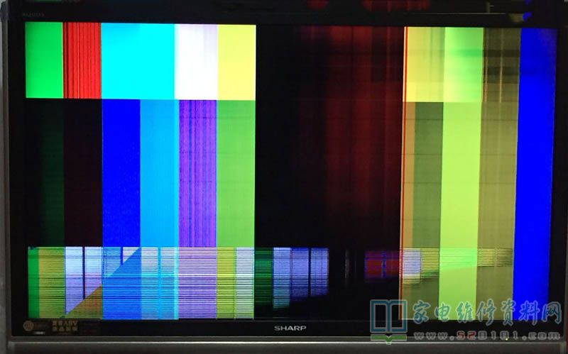

开关机数次,屏幕上的竖条发生了变化,右边能看到隐藏在竖条后的图象。

到了下午,对方打来电话了,一听故障,特意多问了一句:竖条是不是上下直通天地?我一想,可不行,竖条真是从上到下,满屏都是,便肯定地回复了对方,对方一听就说,屏坏了,如果想修的话,要拉走,能不能修好还不好说。字里行间,就是给这台电视判死刑了。

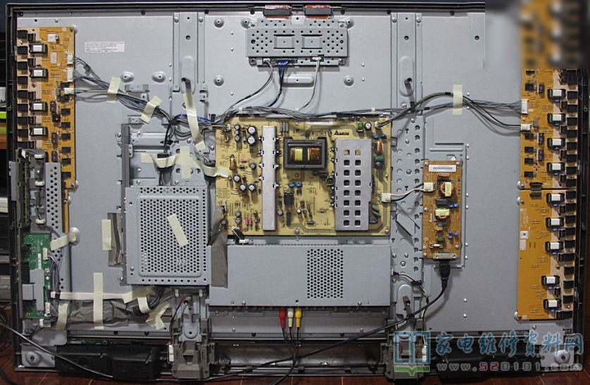

打开电视外壳,目测没发生明显的元件烧毁或电容鼓包的现象。

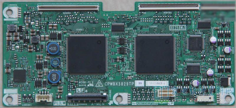

找到逻辑板,由于外面加有散热保护罩,板子还特别新。

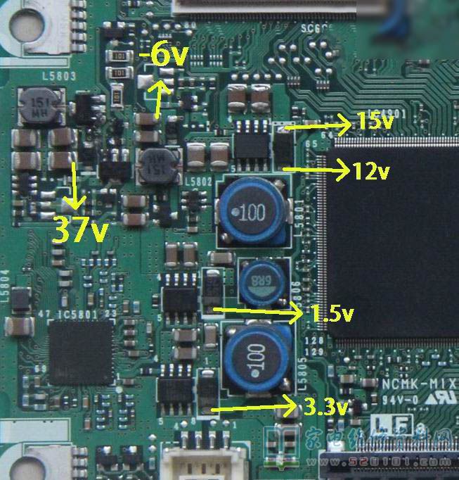

测量板上工作及DC-DC电压,很让我失望,跟那篇文章中网友说的不一样,各关键点的电压都是正常的。
网上大多数说是屏坏了,也有朋友提出维修思路就是逻辑板-排线-屏边板-液晶屏的检修顺序。
逻辑板的电压都测了,是正常的,暂且认为逻辑板是好的;

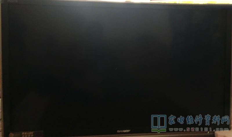

断开逻辑板到屏(边板)的排线,屏幕上黑屏。

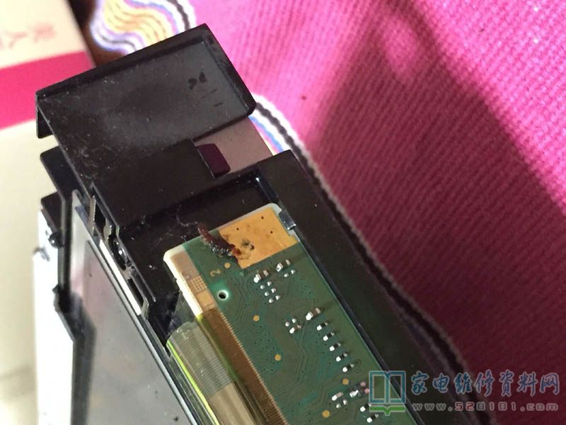

至此,到底是逻辑板的问题,还是屏的问题呢,我一头雾水,搞不清楚了。有朋友提到屏边板,什么是屏边板,赶快恶补相关知识,弄清楚屏边板原来是逻辑板后、屏幕前起桥梁作用的那一条条小板,心里一咆哮,故障现象越来越靠近屏幕,这也是这台电视中唯一一个最值钱的配件了。硬着头皮拆吧,把包裹在屏幕的那一条铁皮外壳拆开,终于看到了传说 中的屏边板和上面压的排线了。
是的,你看到了吗,上面趴着一只小虫,心里一阵狂喜,屏没坏,我找到故障原因了。
看着屏边板与屏幕间那一条条连接的排线,心里一个劲打鼓,这万一碰坏一点点,就电视真的就报废了。
棉签涂酒精,把小虫仔细清理下来,发现旁边几个焊点都不同程度的氧化,心想这个小虫还真厉害,也不知道板的另一面情况怎么样了。

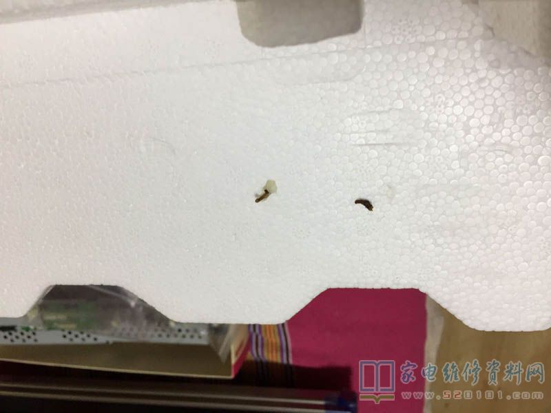

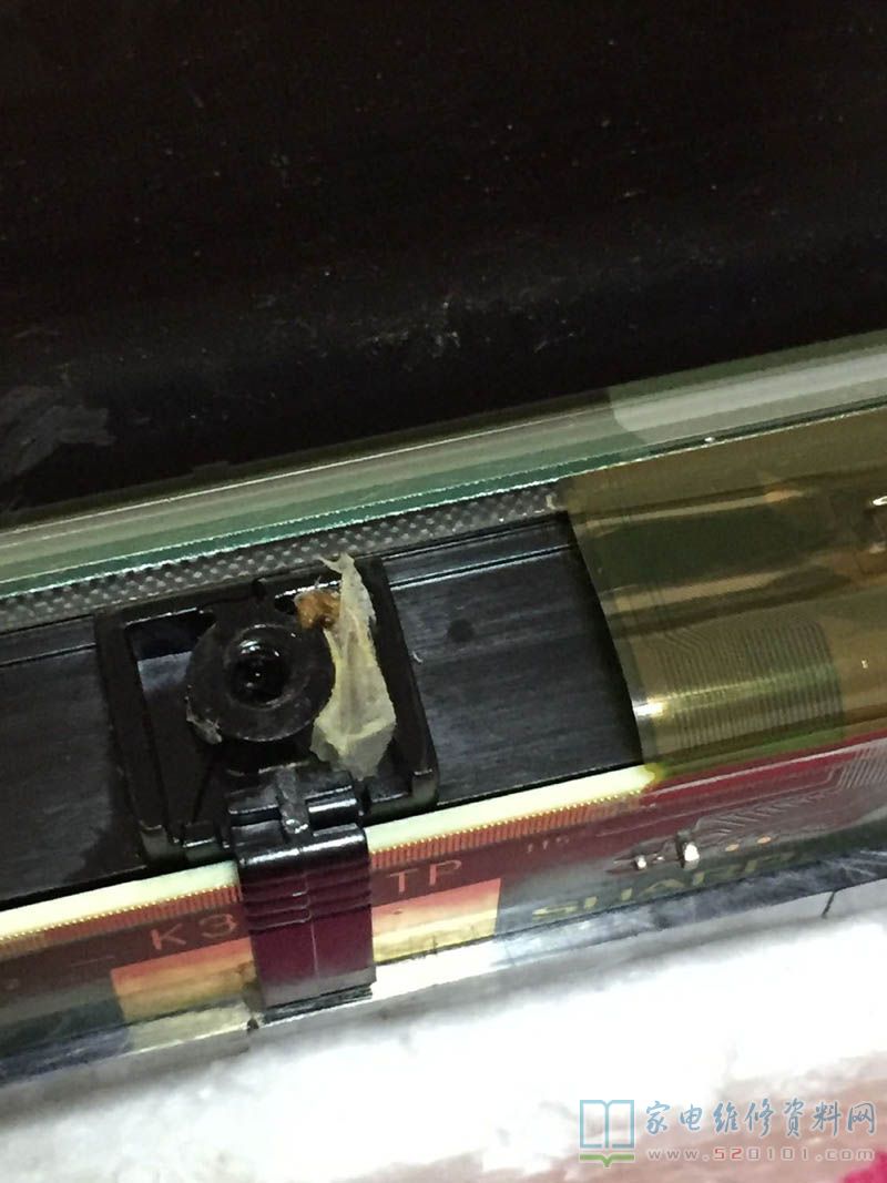

螺丝孔那里,还有一窝虫子。在此图中,我们能看到屏与屏间边之间压的排线。
夏普的电视,不知道是设计原因,还是怎么了,屏幕间(液晶屏与外面的保护硬壳)能爬进小虫。我第一次看到这个现象的时候,正在看电视,忽然发现屏幕上有个虫子在爬,赶快过去想捏死它,却发现触不可及,原因那个虫子在液晶保护层的后面,这简直让我感觉天雷滚滚,怎么会这样?
不过,夏普有一点是好的,可能是有设计的经验,跟大家所说的LG的屏不同,它的屏边板,是在屏幕的上面的,不会因为擦屏幕导致水流到屏边板上造成腐蚀。从屏边板上清理出来的小虫,如下图所示。
干扰能通过排线进入屏边板,说明什么问题,有没有可能是逻辑板上那个大芯片带负载能力不行了?反正从易到难吧,先换逻辑板,上淘宝,按型号打逻辑板,卖的店还真不少,价格也不一样,找了一家顺眼的,一问,型号对不上,板号一样还不行,后面还有个后缀,代表所使用的屏,我的用的是夏普的原装屏,后面的后缀是XA,找了一定最贵的,店家说板有9成新,又要了两个排线,然后就是漫长的等待了...

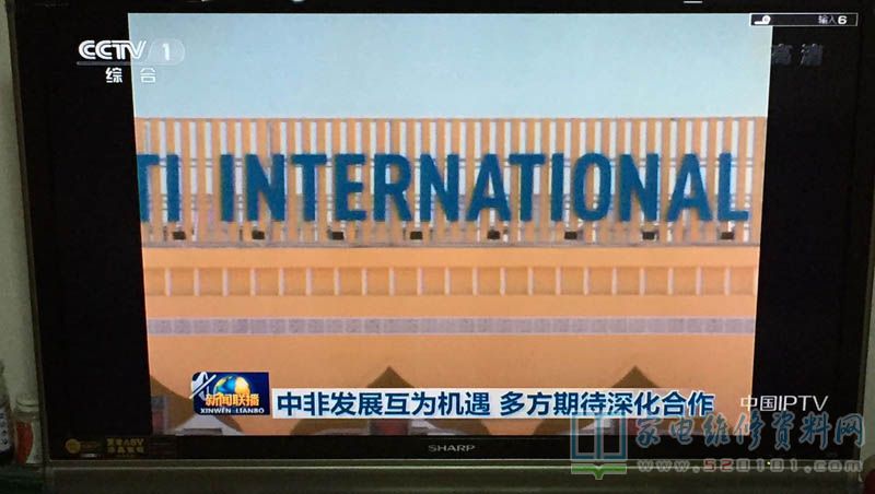

本人所在的济南当天雨真大,等雨停了,板也到了,马上取来,拆下原板,换上新板,电视竖条不见了,代之以熟悉的黑屏,通上信号,终于看到正常的画面了。
