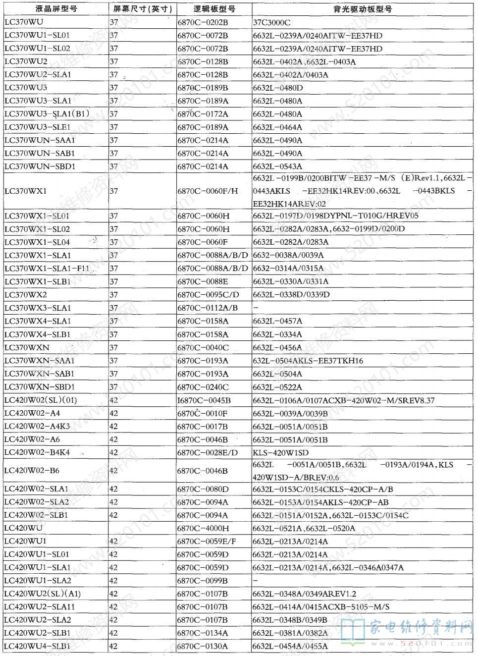

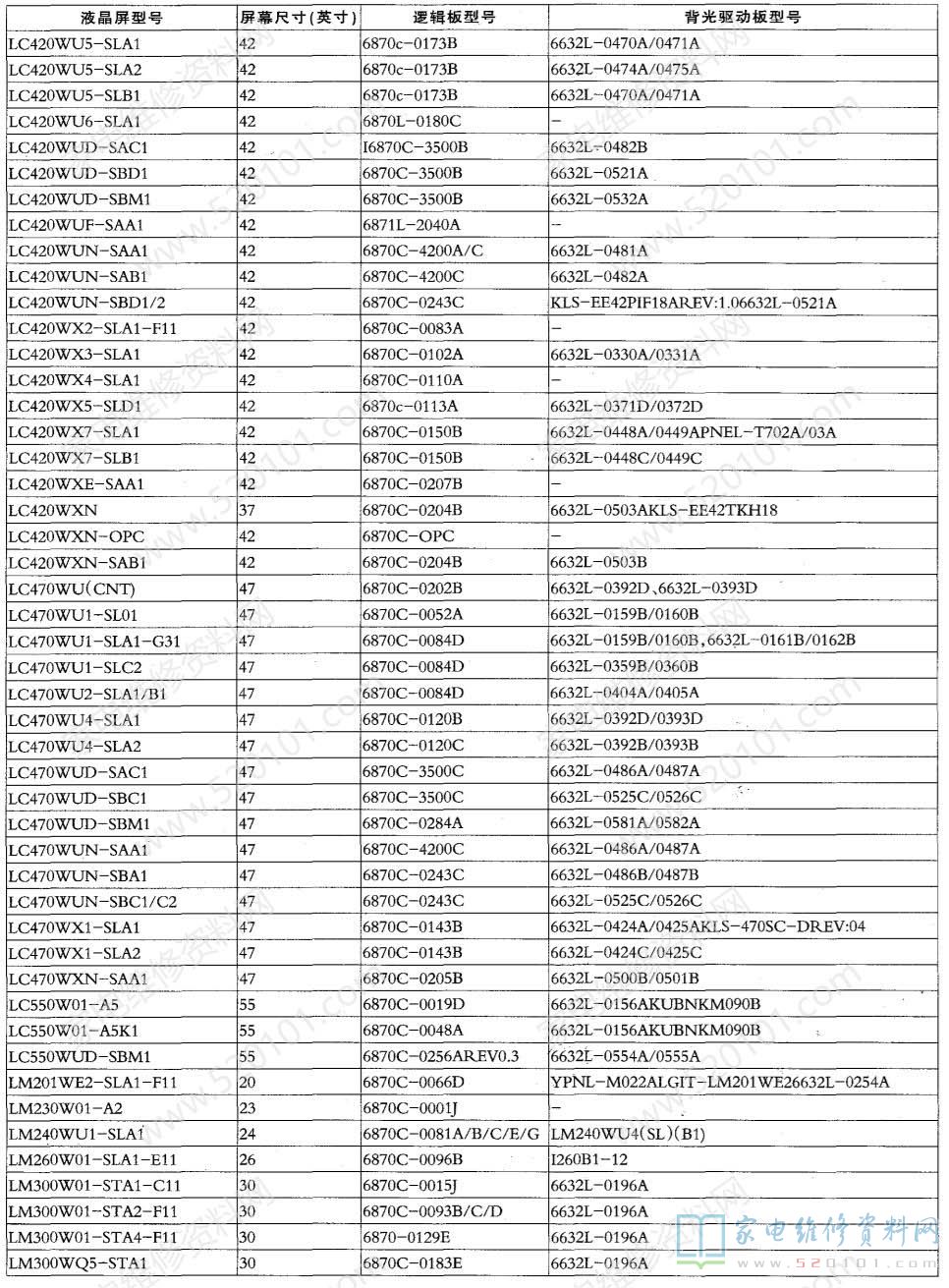

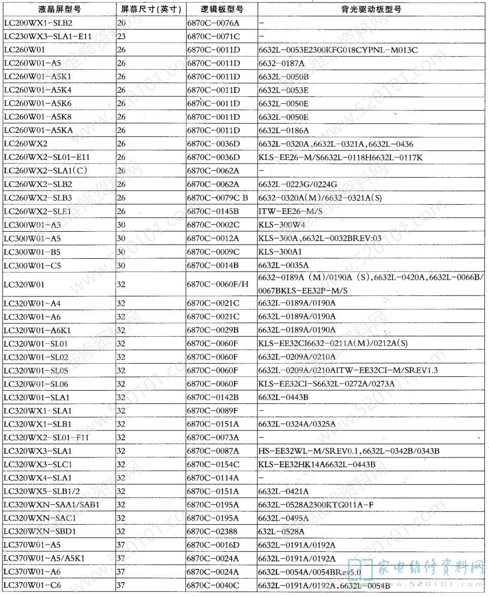

部分LG(LG Philips)LCD液晶屏与电路组件型号对应表
2024-06-01作者:陈志学568评论
