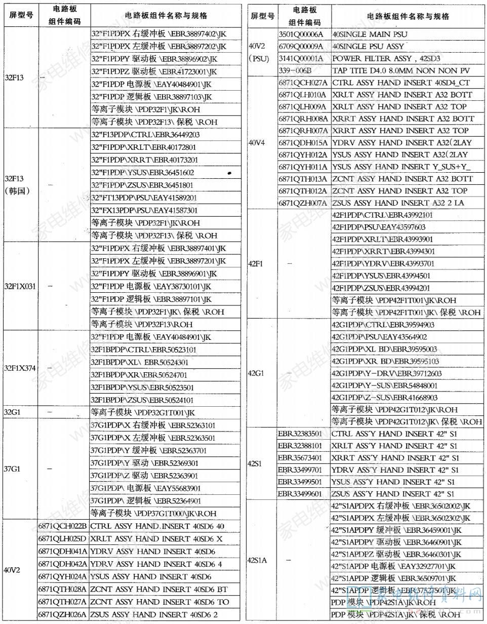

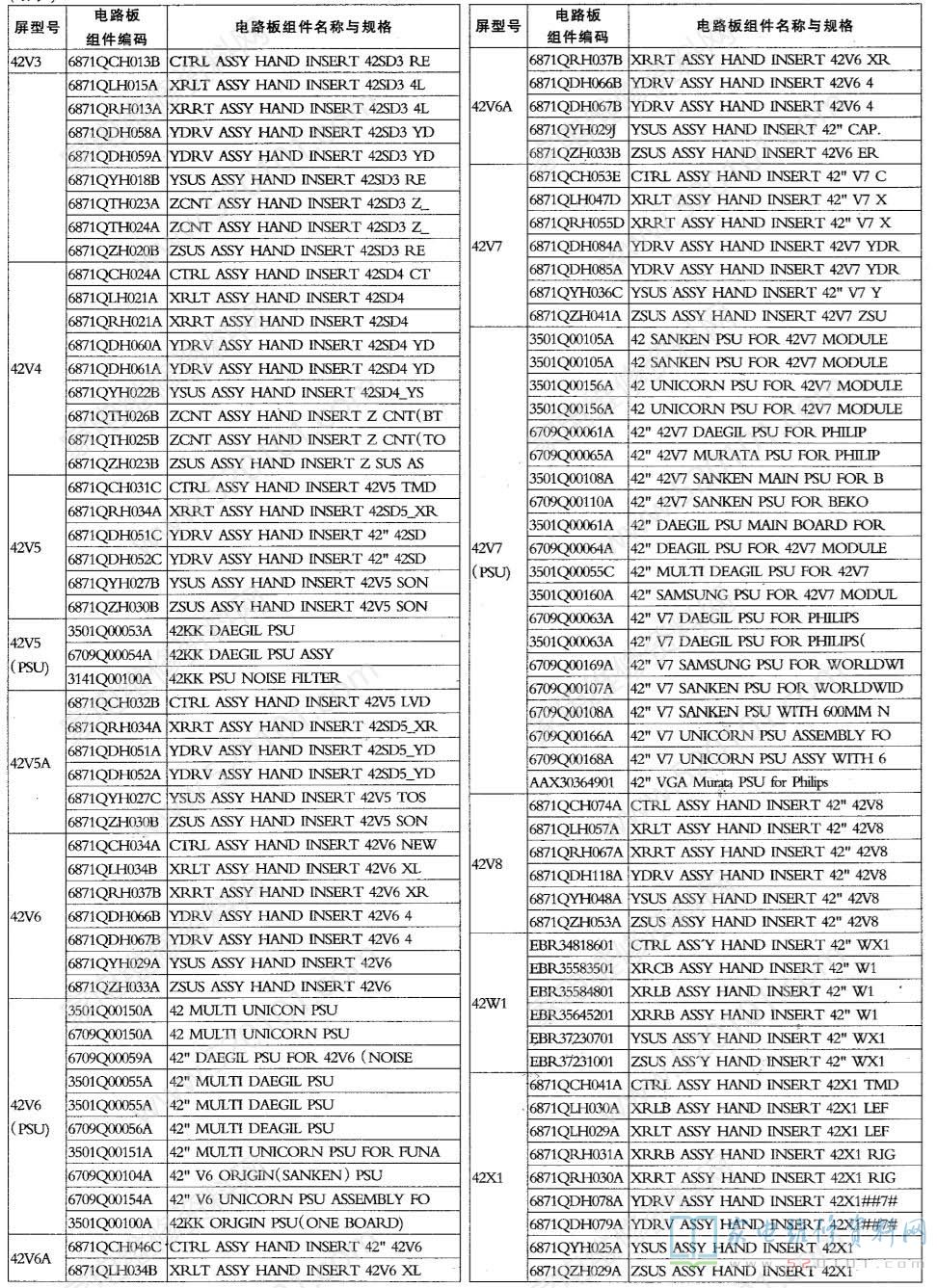

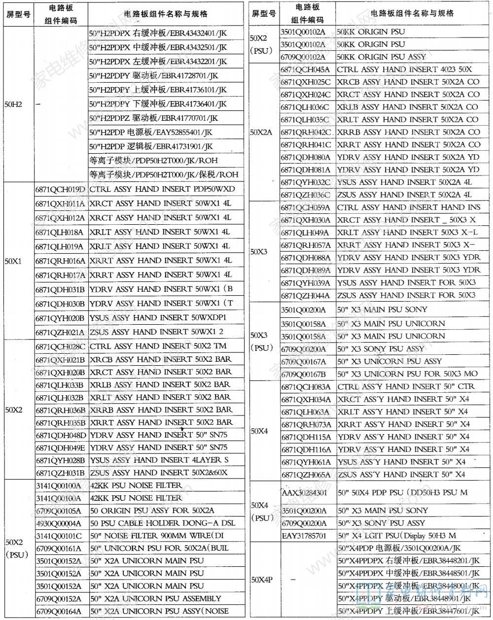

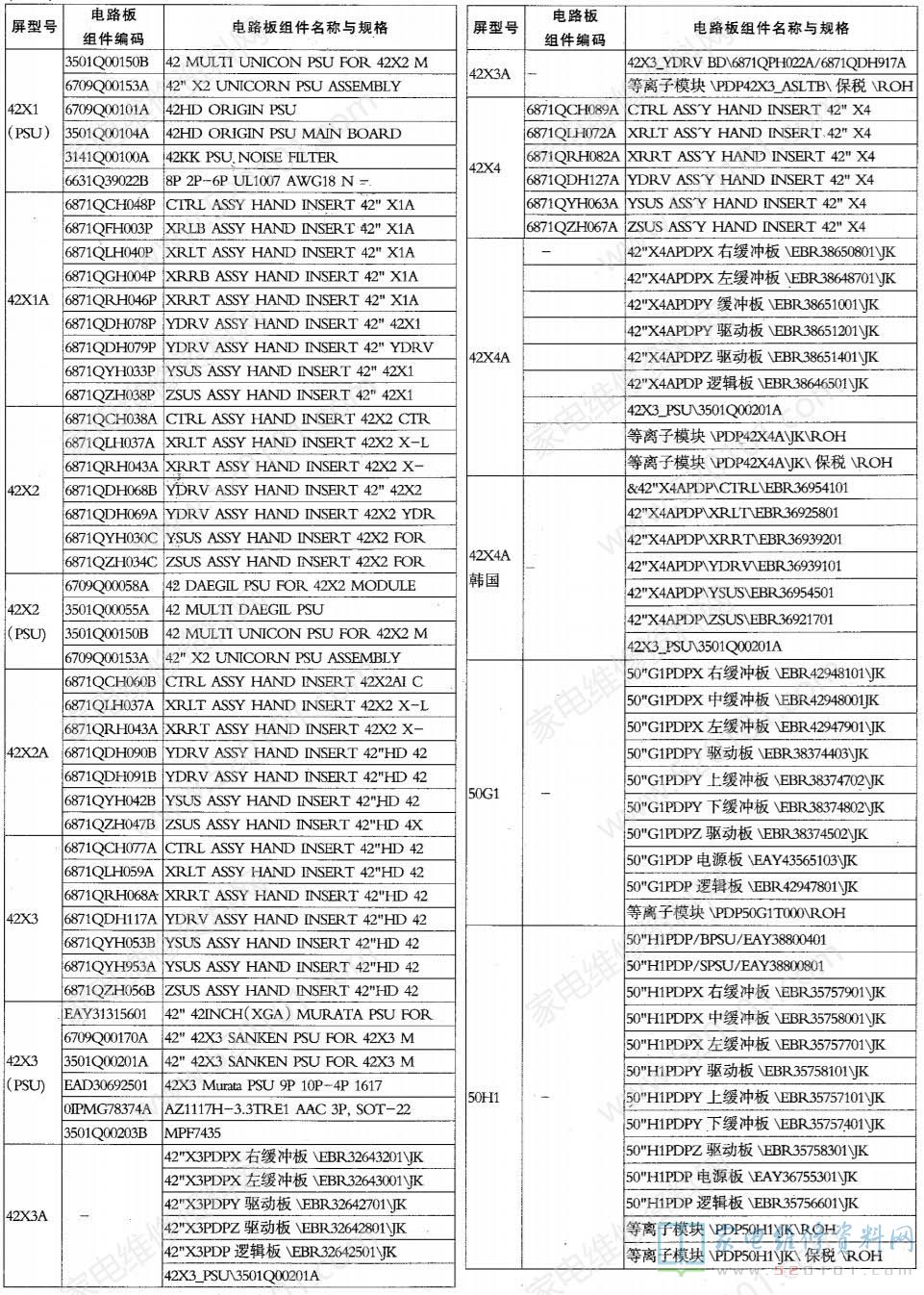

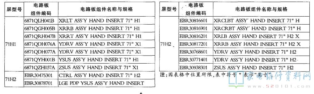

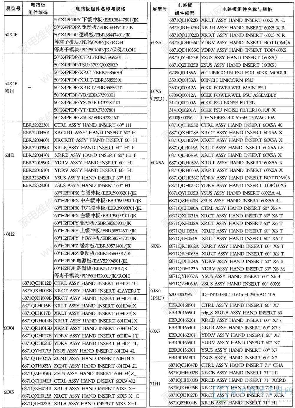

LG等离子屏与电路组件型号对应表
2024-06-01作者:刘斌527评论
