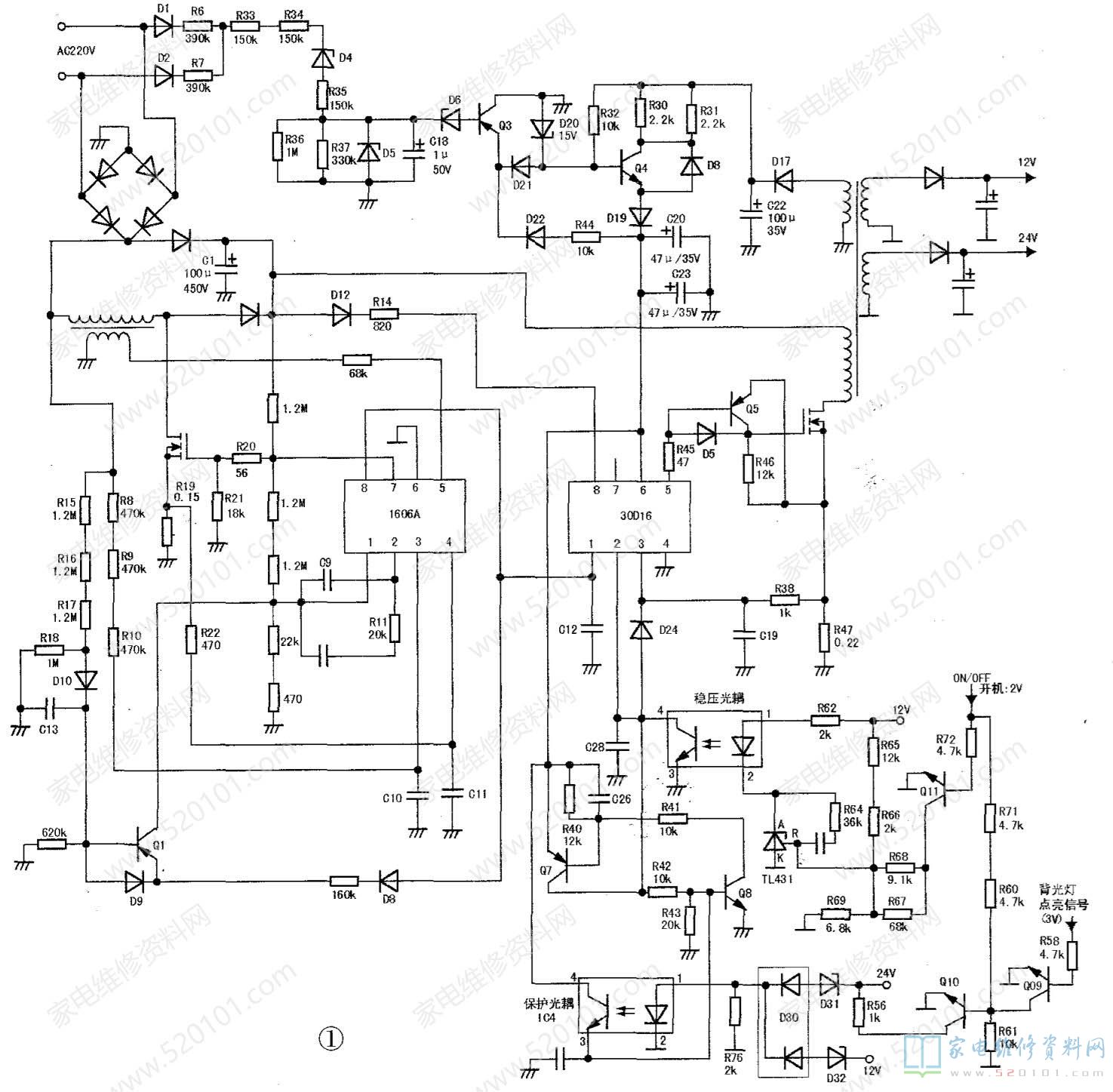

一、开关原理筒介
上电后,市电经桥式整流给C1充得300V直流电压。该电压经D12、R14给30D16的⑧脚供电,经芯片内部恒流电路给控制器提供启动电压,⑤脚输出驱动脉冲使电源开关管工作,开关变压器次级感应电压经D17整流,C22滤波,R30、R31限流,D20、Q4稳压后,输出15V电压,经D19供给30D16⑥脚。待机时,主板输出ON/OFF信号为低电平,Q11截止,TL431取样下分压电阻只有R69,此时开关变压器次级输出的12v电压约为7V,24V输出电压约为15V。这时整机功耗很小,30D16的②脚电压也较低,30D16的①脚无电压输出,PFC芯片1606A不工作。
当主板发出开机指令后,ON/OFF端变为高电平(2V),Q11 导通,相当于取样电阻R69两端并联R68、R67,三端精密稳压器TL431的R极电压下降,在稳压电路的作用下,输出电压上升,次级输出的12V和24V直流电压正常。这时,主板功耗大幅增加,30D16的②脚检测到反馈电压信号上升后,其①脚输出14V电压给芯片1606A,PFC 电路开始工作,C1两端电压升到400V左右。与此同时,背光灯点亮,整机正常工作。
二次开机后,ON/OFF高电平信号让Q10导通,则电阻R56(1kΩ)通过Q10的c、e极接地,相当于在二次开机时给24V电压接上一个1kΩ的假负载,让PFC电路能顺利启动,以防止二次开机后背光灯不亮时PFC电路不工作,同时也防止24V空载时电压过高。当灯管点亮后,Q09导通,则Q10停止工作。
Q1通过电阻R15~R18及二极管D10等元件检测桥式整流输出的脉动直流电压,如电压太低,Q1导通,1606A的①脚电压升高,在芯片内部控制电路的作用下,降低PFC电路的输出电压,以避免PFC电路因功耗太大而烧坏开关管。如输入电压太高,经R8~R10降压后的电压仍太高,这时1606A因③脚电压过高而停止工作。
Q5为主电源场效应开关管G极的电荷放电管。正常工作时,30D16的⑤脚发出驱动脉冲经R45、D5送给开关管G极,当脉冲为高电平时,开关管导通,此时Q5因be极反偏而截止;当驱动为低电平时, 30D16的⑤脚变为低电平,Q5导通,开关管G极电荷经Q5放电,加速开关管关断。
提示:1606A有A和B型之分,区别在④脚电流保护起控阈值不同,A型1.7V起控,B型0.5V起控。B型功耗较低,若用B型代换A型,开关管S极电流取样电阻(R19)须减小为原来的1/3,否则工作可能不正常。反之,须加大为原来的3倍,否则过流保护失效。
二、保护电路
1.交流输入低电压保护
输人的市电电压经D1、D2整流,再经R6、R7、R33~R37、D4、C18分压滤波,D5钳位,最后通过D6送给Q3基极。若输人市电电压正常,D5两端电压高于Q3的e极电压,则Q3截止,对由Q4.D20等元件组成的串联稳压电路无影响,这时Q4导通,输出电压供给30D16。当输人市电电压太低,D5两端电压低于Q3的e极电压时,Q3导通,通过D21将Q4的基极电压拉低,Q4截止,30D16失电停止工作。
2.输出过压保护
输出24V电压由D31检测,12V电压由D32检测。如输出电压.太高,导致D31或D32击穿,保护光耦IC4的①、②脚内接的发光二极管导通,则IC4的③、④脚内接的光敏三极管导通,由Q7 Q8组成的模拟可控硅电路导通,Q7的c极输出高电平,通过二极管D24使30D16的③脚电压高于1.5V,芯片内部电路停止工作。
由于模拟可控硅导通后自锁,所以一旦进行保护后,虽12V和24V电压消失IC4关断,但30D16的③脚仍为高电平, 30D16不工作。只有切断电源,然后重新上电方能启动。
3.过流保护
过流保护由开关管S极外接电阻R47检测。若负载电流增大,则.流过R47的电流增大,R47两端的电压升高,当30D16的③脚电压超过1.5V时,芯片内部电路停止工作。30D16 的③脚内部保护电路无自锁功能,过流现象消失后,会自动重新启动。

故障现象:待机时红灯亮,二次开机后变绿灯,有声有图像,2s后关机,电源灯熄灭,过几秒钟后又自动重新启动,如此反复。分析检修:从故障现象看,电源、背光板、主板都有可能引起该故障。先断开背光24V供电开机,虽无光栅,但不再关机,看来故障部位在背光板上。
该背光板上有1根ERROR信号线通往主板,应是背光板故障信号线。测量发现,不管背光亮灭,该信号线均为低电平,这说明背光板.并未发出故障信号。仔细检测24V电压,背光点亮后,在亮度逐渐增加过程中(该背光有软启动功能),其电压值从24V慢慢降到22V时就关机了,12V电压也有跌落现象;再监测稳压光耦发光二极管两端电压,待机时为1.1V,开机后随亮度增加电压下降,在自动关机时仅0.8V,这说明电源次级稳压反馈回路已检测到电压下降,光耦内的发光二极管已截止。
电源初级因某种原因无法输出更大功率,是否因过流保护引起关机呢?用示波器测R47两端电压,随亮度增加,当电压上升到1.5V时关机。在R47两端并联一只1Ω电阻试机,R47两端电压电压降到1.2V,不再关机。
怀疑故障系R47阻值变大所致。R47标称值是0.22Ω,取下实测阻值为0.3Ω。该机主电源供电电压是经PFC电路稳压的400V,R47取值时不必考虑电网电压波动问题,满足最大功率需求再略有余地即可。R47阻值增大后,当背光不工作时,电源负载较轻,过流保护不动作;背光点亮后就易进人过流保护状态。

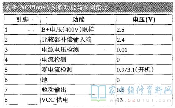

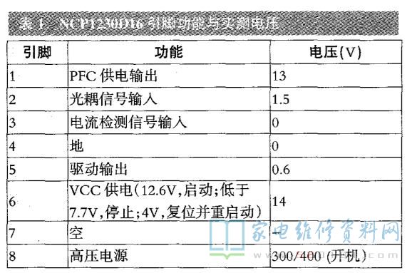

为便于检修该型彩电,特附上NCP1606A和NCP1230D16的引脚功能与实测电压,见表1、表2。
