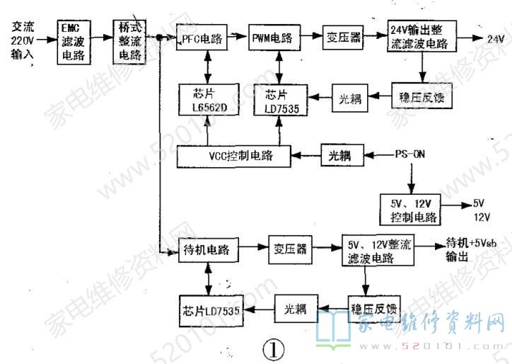

接修一台三洋LCD-26CA320型液晶彩电(板号MLT666T),开机红灯闪一下就无光无声。该电源结构框图见图1。该电源主要由待机电路PFC电路、主电源电路组成。待机电路主要由IC2(LD7535)芯片完成,PFC电路由IC1 (I6562D) 完成,24V、12V主电源由IC3(LD7535BPL )振荡电路完成。首先检测5VSB、12VSB输出正常,测电源板PS-ON检测点有3.3V左右的电压,按照电路图,该板是高电平开机,说明主板已送出开机信号,但是检测24V、12V电压却无输出,应是电源PWM控制电路PFC 电路有故障。

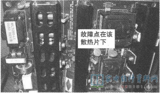

接下来脱机维修电源。短接5VSB与PS-ON端,测24V、12V电压,发现24V开机瞬间升到16V就逐渐下降为0V,12V无输出。该12V电压是24V电压控制的Q10导通后,通过其D极和S极输出,而5V是在12V输出正常的情况下,5VSB通过Q13输出的(见图2)。

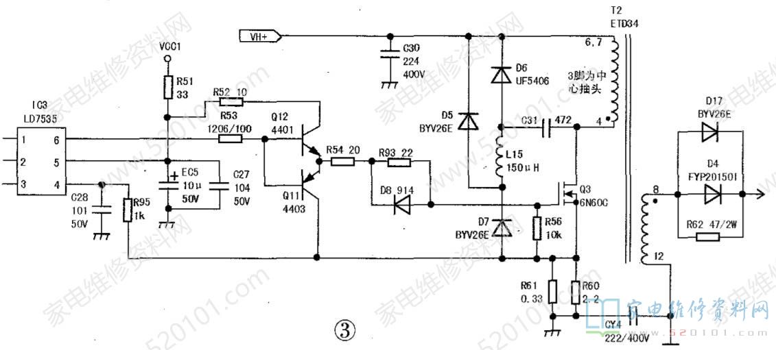

也就是说,12V受控于24V,5V受控于12V。现在测5V有4.9V,正常情况下若12V没有5V电压将为0V。12V未产生,5V电压便存在,这只能说明Q13的D极与S极已漏电。更换Q13后,测当无12V电压输出时,也无+5V电压输出。现在关键是24V开机瞬间由16V慢慢降到0V~0.2V,测PFC滤波电容两端电压为361.5V,比正常380V稍低,Q3开关管D极也是361.5V (见图3),24VPWM芯片ID7535BPL的⑤脚VCC供电20V正常;②脚是稳压反馈控制及24V过压保护控制脚,测该脚电压是0V,正常应为1.556V,如果出现过压保护,会把该脚电压拉低以停止输出PWM脉冲。现在PFC滤波电容容量正常,C31(4700pF)电容也正常,断开24V保护电路连线,瞬间测24V故障不变,说明故障不是保护电路保护引起,怀疑稳压反馈电路。脱开P3光耦的③、④脚,正常时24V电源失去稳压应该有高于24V输出,因为在开机瞬间测,24V还是不正常,24V PWM芯片②脚电压还是0V。查芯片②脚外围电容电阻都正常,现在又怀疑PFC 361.5V的电压,检查PFC取样电阻R9~R12没有损坏,最后检查到Q3吸收电路的时候,发现D5短路了。D5、D6、L15、C31组成尖峰脉冲吸收电路,防止过高自感电势击穿开关管Q3,D5和D6的作用一样。更换.D5后,PFC电压恢复到380V ,24V和12V输出正常了。

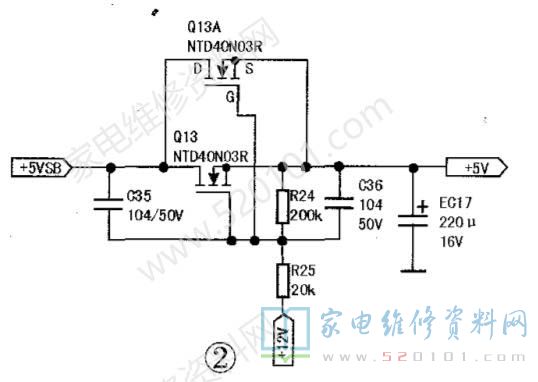

相关实物标注见图4。
