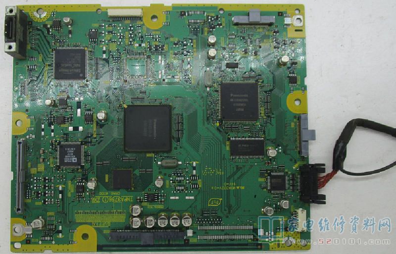

例2:一台松下TH-42PA20C型等离子电视,据店主说开机一段时间后黑屏,但有声。上门试机却-直正常,松下等离子电视因发热量较大易发生虚焊。拆机,按压各板(特别是大规模集成块)观察图像,当按压信号源板和DG板连接的DG插座时,画面有明显干扰跳动。拆下这两块板子,发现多针DG插座有明显虚焊,信号源板上也有多处虚焊,仔细补焊后装机,按压不再有问题,以为故障排除,试机多天也一直正常,但店里的学徒上好后盖不多久又出问题。
学徒说不清故障现象,只好“瞎子摸象”,扩大按压范围。当按压两块Y缓冲板时都出现屏显图像有明显干扰,拆下Y板仔细观察没有虚焊,拆下缓冲板用橡皮仔细擦拭插口后按压图像一直稳定。但两块缓冲板接触不良应该不会同时发生,故障体现在图像上应该是半屏有问题,不应该整体黑屏,所以心里隐隐感到问题没那么简单。继续试机,数天没问题,却又是刚装好后盖不久就出现问题开始图声正常,逐步整屏图像开始拉丝,最终黑屏无字符。故障出现跟盖后盖有关,应该是盖后盖后温升较快,所以用文件夹覆盖在各板上让故障加速出现。经试验,长时间覆盖在γ板上时机器正常,覆盖在DG板(TNPA3806)上不多时故障就出现,故障出现后按压DG板及板上各集成块故障现象没有好转,判断故障应该跟虚焊无关。手摸各个集成块温度都正常,没有。 异常升高的,比较奇怪。用酒精擦拭各集成块表面,当擦拭到同步信号处理块M52346SP时故障现象明显s有改善,并且逐步正常,当酒精挥发后故障逐步加重,判断该芯片有问题。经查该芯片为行、 场脉冲控制电路,跟故障现象相符,将其代换后故障排除。
