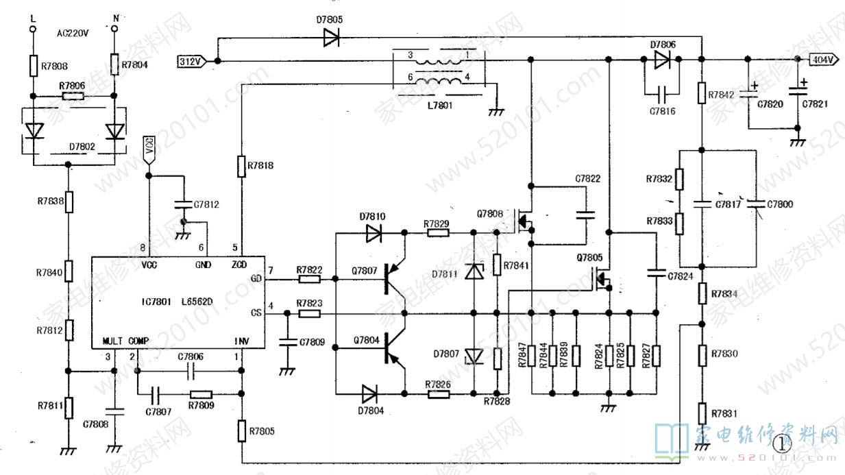

根据上面的试验和检测情况分析判断,故障应与电源的带负载能力有很大关系,而液晶彩电开关电源的PFC电路决定其带负载能力。按.上述办法操作该机,启动后检测开关电源PFC电路的输出电压为312V,该电路未工作,通常会造成电源带负载能力差,这就是造成上述故障的真正原因。

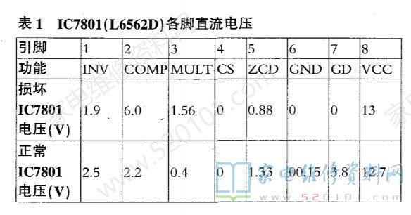

图1为根据实物绘出的该机型开关电源PFC电原理图,可供维修时参考。从图1中可看出,该PFC电路以IC7801(L6562D)为核心构成功率因数校正电路。首先,测试图中Q7808.Q7805、Q7807、Q7804、D7810、D7811、D7804、D7807、D7804、C7816、C7820~C7822、C7824、L7801等各关键元件均正常,为了迅速找到故障点,用万用表测量IC7801( L6562D)各脚直流电压如表1所示。
