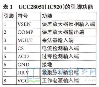

该电源板的集成电路引脚功能见表1、表2所示。

如果输出电压隆低、不稳定,一是PFC校正电路未工作,二是稳压控制电路元件变质漏电所致。区别的方法是,检测PFC整流滤波输出端大滤波电容器C907两端电压,正常时该电压待机状态为300V左右,开机状态上升到400V左右,如果开机状态仍为300V左右,则是PFC校正电路未工作。先查IC902的⑧脚vCC供电,无VCC供电检查开关机控制电路Q936、Q903、ZD935、IC991、Q988是否正常, vCC电压形成电路D935、C934是否正常,R937是否烧断;VCC正常检测IC920的⑦脚有无激励脉冲,无脉冲输出检测IC920及其外部电路,有激励脉冲,则检查PFC校正电路的Q901、整流滤波电路D901、C907等。
