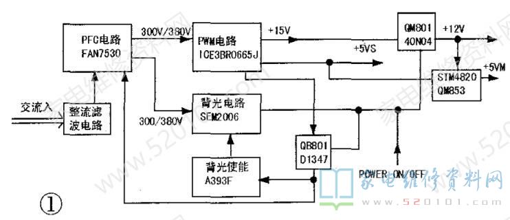

整板原理:市电通过扼流、整流、1uF/500V聚脂电容整流,得到纹波较大的300V直流电压,该电压经过隔离二极管加到主滤波电解,滤除脉动成分后进入主电源PWM电路,PWM电路工作,副绕组输出大约18V电压给ICE3BR0665J(PWM、直供)、FAN7530(PFC、有切换)、A393F(双运放、背光使能、有切换)提供工作电压,次级输出+5VS、+15V 及20多伏的三组电压,见图1。

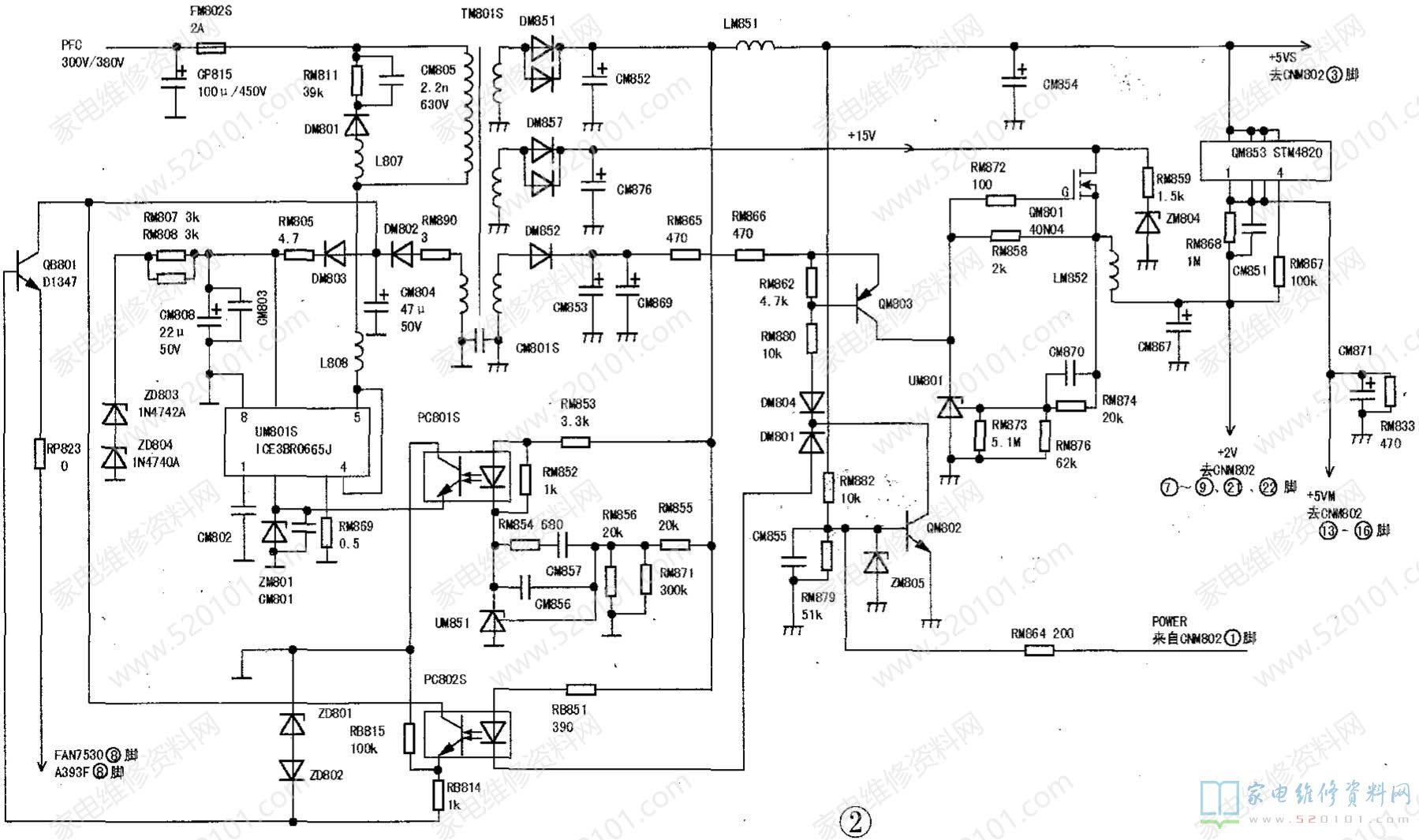

三星LA32B45C4H主电源PWM电路见图2。300V/380V PFC电压经开关变压器TM801S主绕组进入PWM块UM801S( 3BR0665J )④、⑤脚,再经内部电路对⑦脚外接CM808充电,当CM808上电压上升至一定程度,内部振荡器开始工作,推动UM801S内部功率管工作于开关状态,副绕组通过DM802整流、CM804滤波得到大约18V电压,该电压一路通过DM803、RM805给UM801S⑦脚供电,另一路通过QB801切换后给FAN7530(PFC)、A393F(背光使能)提供电源。次级输出+5VS、+15V及CM853上20多伏的三组电压,+5VS通过30针插口CNM802③脚去主板,主板MCU得电工作,从CNM802①脚输出ON/OFF信号( 高电平ON/低电平OFF)。当遥控开机后,①脚高电平,QM802饱和导通,一方面DM804导通,QM803导通,场效应管QM801G极电位上升导通,通过LM852输出12V电压(去主板及背光电路),12V电压还通过RM867加到贴片场效应管QM853④脚,使QM853导通输出+5VM;另一方面DB801导通,光耦PC802S内部发光管发光,18V电压通过PC802S、RB814加到QB801基极,QB801导通,18V通过RP823加到FAN7530及A393F的供电脚,FAN7530得电后,PFC电路开始正常工作, 300V电压上升至380V。
PWM电路通过对+5V取样实现稳压。+5V通过RM855、RM856+RM871分压得到大约2.5V基准电压,UM851通过监测该电压变化改变导通程度,通过光耦PC801S反馈到UM801S②)脚,通过改变②脚外接等效电阻控制UM801S振荡频率,从而实现输出电压的稳定。

一体板检修要点:该板可以独立检修。由于是脱板独立检修,故插电后正常情况下QM802导通(将其c极对地短路,模拟开机),整板是处于开机状态。所以关键点CP815处PFC电压应该是380V, +5VM、+12V输出正常。检修无输出电压故障,在确认次级无短路情况下,无需检查PFC电路(PFC电路故障不会影响+5VS输出),直接检查PWM电路。关键点:测二次供电形成CM804处有无电压(有,表明PWM块已起振),300V正常前提下CM803处有无16V以上电压(无则保险FM802S及UM801S本身有故障)。另外,光耦PC801S击穿也会造成次级无输出。

例1:开机无电源指示,试机时偶尔开机正常。原以为是电容鼓包,拆机才发现跟传统的三星机不同,直观发现PWM电路DB802处线路板焦黄,在路测DB802正、反向阻值正常,拆下测量有接触不良,同时发现该管采用的是工频管1N4007(曾有网友反驳是U4007,经仔细查看确认为1N4007),所以容易损坏,用快恢复管代换后正常。
例2:无电源指示。拆板通电,测次级无任何输出,次级阻值正常。测CM803处有16V以上电压而CM804处无电压,表明PWM块没有起振。在路测ICE3BR0665J阻值无明显异常,光耦PC801S③、④脚阻值正常,外围阻、容二极管无明显异常,试更换DB802无效,试更换CM803、CM804无效。再仔细检查,发现稳压管zD804反向电阻在50kΩ左右(用万用表RX47型1k挡测),前面以为是UM801S⑦脚在线阻值,但测ZD803负极对地阻值时发现阻值远远要大于50k,表明ZD804有漏电,拆下测量果然漏电,用12V稳压管代换后正常。由于ZD804漏电导致⑦脚电压不足,PWM块不能正常起振。
