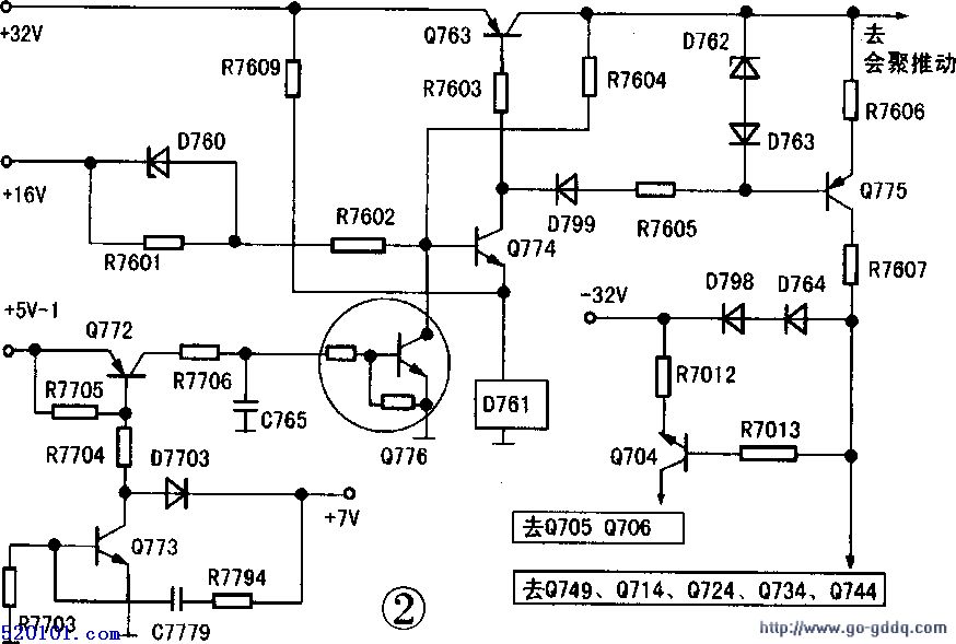

(1)+32V和+16V会聚电源过流保护电路 在+32V和+16V电源供电回路中,均设有
快速熔断保险电阻,当会聚电路发生严重短路故障时,保险电阻熔断,达到保护的目的;当会聚电路发生较轻微的过流故障时,由图2所示的过流保护电路进行保护。
+32V和+16V电压正常时,Q774的发射极电压由三端稳压器D761锁定不变,+16V电压经R7601、R7602为Q774的基极提供偏置电压,Q774导通,Q763、Q775也随之导通。其中,Q763导通为会聚功放电路提供电源,Q775导通迫使Q714、Q724、Q734、Q744、Q749导通,为六路会聚功放电路提供偏置电压,使会聚电路进入工作状态。
当会聚电路发生过流故障时,+32V电压大幅度下降,D761截止,Q774截止,Q763、Q775也截止,切断会聚电路的供电和正向电压。当+16V电压负载电路发生过流故障时,+16V电压大幅度下降,Q774因失去正向偏置电压而截止,Q763、Q775也截止,切断会聚电路的供电和正向电压,会聚电路停止工作,达到保护的目的。

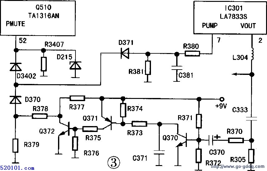

(2)场输出异常保护电路场输出异常保护电路如图3所示。场输出电路IC301(LA7833S)采用±16V双电源供电,②脚输出的锯齿波电压经C333、R305、R370、C370送到Q370的基极. [Page]
场输出电路正常时,②脚输出的锯齿波电压使Q370、Q371、Q372导通,Q.372的集电极为低电平,D370、D3402均截止,Q510(TAl316AN)的检测端@脚为低电平,Q510正常工作;场输出电路异常时,②脚输出的脉冲大幅度下降,Q370、Q371、Q372均截止,Q372的集电极为高电平,D370、D3402导通,向Q510的52脚输入高电平,Q510内部保护电路启动,关断26、27脚的行、场激励脉冲,迫使扫描电路停止工作,达到保护的目的。
此外,IC301⑦脚场逆程脉冲电压也通过R380、19371、D3402送到Q510的@脚。IC301正常时⑦脚电压很低,D371截止,对Q510 52脚电压不产生影响;当IC301异常时,⑦脚电压变为高电平,通过R380、D371、D3402向Q510的52脚输入高电平,Q510内部保护电路启动,关断26、27脚的行、场激励脉冲,迫使扫描电路停止工作,达到保护的目的。 该机的保护功能比较完善,当电视机发生短路、过压、过流故障时,均会进入保护状态。检修时必须从保护电路人手,查找引起保护的原因,缩小范围,排除故障。

(2)测量Q510 52脚电压该脚为场异常保护的检测引脚,正常时为低电平。如果发生故障的瞬间该脚变为高电平,则是场输出保护电路启动。
(3)测量Q774的偏置电压Q774是会聚保护控制电路,正常时其基极与发射极之间存在0.7V偏置电压。如果Q774的发射结变为反向偏置,则是+32V和+16V会聚电源过流保护电路启动。

(2)解除扫描会聚的保护电路解除+32V和+16V会聚电源过流保护的方法是:将Q774发射极与集电极之间短路,使Q763、Q775、Q704导通,为会聚电路供电。
解除场输出异常保护的方法是:将Q510的52脚对地短路,或断开@脚外部的隔离二极管D3402,强行为Q510的52脚提供低电平,退出保护状态。

例2:绿色指示灯亮。无光栅。有伴音。
分析检修:绿色指示灯亮,有伴音,说明开关电源基本正常。无光栅故障在投影管供电电路和行、场扫描电路中,也可能是场输出失常保护电路启动。测量Q510 52脚电压果然为高电平。将52脚外部的D3402断开,解除Q510内部保护电路。开机屏幕上出现一条暗淡的水平亮线,由此判断场输出电路IC301发生故障。测量IC301各脚电压,发现⑥脚的+16V电压偏低。检查+16V供电电源,发现滤波电感L303烧焦,阻值变大,造成+16V电压偏低,场输出电路工作失常,引起Q510保护。更换L303,恢复保护电路后,开机不再出现保护现象。
例3:有图像和光栅。但三色明显不重合。
分析检修:判断故障在红、绿、蓝会聚电路中。检查会聚电路,发现无+32V电源,而+32V电源电路输出电压正常,判断是会聚过流保护电路启动,切断了会聚电路的供电。检测会聚电路,测量图2的Q774发射结电压为0V,说明Q774截止,进一步确定是会聚保护电路启动。检测会聚功放电路,无明显短路故障,判断是保护电路误启动。检测Q774的偏置电源+16V和偏置电阻R7601、R7602正常,测量Q774的基极对地电阻为011,说明Q774基极对地有短路故障,检测Q774基极的对地元件,发现Q776击穿。将其更换后,开机不再保护,三色不重合故障也同时排除。
