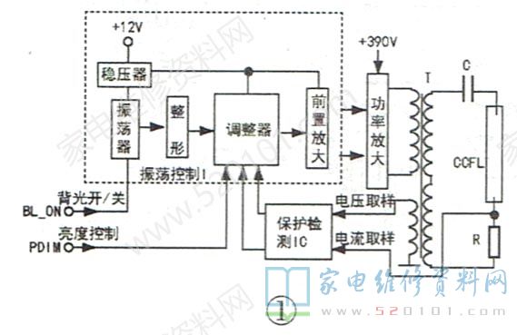

背光板是背光灯驱动电路板的简称,是液晶彩电的重要部件之一,大致分为两类:第一类是较早生产的液晶彩电背光板,驱动CCFL背光灯管(冷阴极荧光灯),基本功能是将电源板送来的+12V或/+24V或其他电压通过振荡电路(俗称逆变器)升压成+800V~+1200V高压,从而将CCFL灯管点亮(此背光板的主要特征是有多个用以升压的小型变压器),如图1所示。

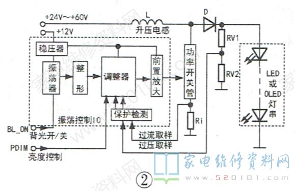

第二类是较晚生产的液晶彩电背光板,驱动的背光灯管是发光二极管(LED)。此类背光板的基本任务是将电源板送来的+24V~+60V或其他电压通过振荡电路升压成+90V~+200V(甚至更高)电压,用以点亮串、并联的LED灯串,如图2所示。从图1、图2可看出,采用CCFL灯管的升压电路用的是升压变压器T,而采用LED管的升压电路用的是升压电感线圈L。另外,采用CCFL灯管的保护检测电路通常采用分立元件或独立IC完成,而采用发光二极管的保护检测电路,通常在振荡与控制IC内部,且信号取样点也有所不同。但不论哪种背光电路,都包括振荡、升压、背光灯点亮/关闭控制、亮度控制、过流/过压检测、保护及反馈等电路。顺便指出,近年出品的液晶彩电常把背光板与电源板组合在一起,俗称“二合一电源板”;或将背光板与电源板、主板组合在一起俗称“三合一板”。为便于描述,下面以两款用于TCL液晶彩电的背光板为例进行介绍,供参考。

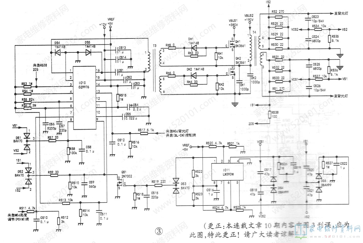

本型背光板有四个相同通道,其中一个通道的电路如图3所示。
主电源工作后,输出的+12V电压送到背光振荡控制块IC10( OZ9976 )的电源端⑤脚。电源PFC电路送出的VBUS1 (约+380V )VBUS2(约+190V)电压分别加至开关管QH1的D极和升压变压器T4初级绕组①脚。若此时主控芯片MCU的BL-ON(背光灯点亮控制)端与PDIM(亮度调节)端,分别送来高电平及荧屏所需最低占空比PWM信号,背光控制与驱动电路开始工作,IC10①、⑥脚轮流对外输出开关脉冲信号开关变压器T3①-②绕组中有交替的脉冲电流流过->T3次级③-④、⑤-⑥绕组中将轮流产生相位相反的感应电压->QH1、QH2轮流导通或截止->T4初级①-②绕组中有交变电流通过->T4 次级③-④、⑤-⑥绕组中产生约1200V左右的感应电压,点亮背光灯管。当输给灯管的交流高压升高时,经电容CS23、CS24(或CS25 CS26)分压,得到vCS2(或vCS1),通过RS34(或RS37)输出的VS2(或VS1)检测电压将升高。检测电压通过DS1及RS7、RS8分压后加至IC10过压检测端⑧脚,IC10内部的脉宽调制电路使①⑥脚输出的开关脉冲宽度变窄->T3次级绕组输出的开关脉冲宽度也变窄->QH1、QH2导通时间缩短->T4的能量注入减少->T4次级输出的高压降低,从而保持输出电压基本不变。另外,T流过背光灯管的电流经电阻RS2、RS28~RS30、RS1、RS31~RS33转换成检测电压IS2、IS1,通过DS2及RS9、RS10分压后加至IC10电流检测端⑨脚。IC10内部的脉冲相位控制电路使①脚、16脚输出的脉冲相位差发生变化-+T3次级绕组输出的开关脉冲相位差也随之改变->QH1、QH2 G极的脉冲占空比随之改变→背光灯管的电流基本保持恒定。当调大背光亮度时, 主板送到IC10⑦脚的PWM亮度控制信号占空比增大->IC10①、16脚输出的激励脉冲的占空比增大->QH1、QH2G极的脉冲占空比增大->T4次级输出的交流高压升高->背光变亮。
T4次级输出的高压通过分压电容CS23、CS24和CS25、CS26得到取样电压VCS2、VCS1,分别经CS18、CS17及DS4送入电压比较器IC11(LM393M)第一路正相输入端③脚。当输给背光灯管的高压太高时,IC11③脚电压将大于反相输入端④脚的基准电压,IC11①脚输出高电平,经DS3、RS19加至控制管QS1 G极->QS1饱和导通->IC10过流保护端⑨脚电压降至0.5V->保护电路动作->IC10①脚、16脚无输出。另外,IC10过压检测端⑧脚同样执行过压保护检测,当送给IC10⑧脚的VS2、VS1电压达2.75V时,IC10内过压保护电路也会动作,IC10①脚、16脚无输出,这可看成是过压保护的一种双保险措施。
检测电压IS2、IS1同时经CS21、CS20加至DS5③脚,并由DS5②脚送IC11第二路正相输入端⑤脚。当背光灯管的电流超出调控范围时->IC11⑤脚的电压大于反相输入端⑥脚的基准电压->IC11 输出端⑦脚输出高电平->经DS3、RS19加至QS1 G极->QS1导通->IC10⑨脚电压降至0.5V->内部过流保护电路动作->IC10①脚、16脚无输出。另外,IS1、IS2 电压经DS2及RS9、RS10分压后,同样加至IC10⑨脚。因此,这路IS1、IS2检测电压有两个作用:一是起稳流作用,二是当T4次级绕组输出电流超出允许调控范围时,又起过流保护作用。

例1:一台TCL L32E77型彩电,背光灯不亮。经查,背光板没有交流高压输出。进一步查得IC10(见图3)的背光驱动信号输出端①、16脚无信号s2输出。据此分析,故障有可能是IC10周边元件损坏,也有可能是输出的背光高压过压或过流,从而引起保护电路动作所致。查IC10电源电压(+12V)正常。为保险起见,先断开交流高压回路,然后再断开IC10过压保护端试机,刚听到高压变压器T4的磁芯对线包有放电“咝”声,随即消失。看来,故障极可能是高压变压器打火,引起过流保护电路动作。从背光板上焊下T4,用无水乙醇仔细清洗后再用吹风机烘干,最后用704硅胶将整个变压器密封,待干透后复原试机,故障消失。

例3:一台TCL L37E9E型彩电,屏上部分图像极暗该机的背光电路见图3。由现象分析,应该是屏幕上方的背光灯不亮所致。开机检查,屏上部分背光灯不亮。经查,送给这路背光灯的电压为oV,这有可能是该路背光电路未工作或保护电路动作。先从过压保护电路查起,将电压表并接在IC10的⑧脚与地之间开机,发现电压大于+3V后迅速降为0V,这表明故障确系过压保护所致。检查背光电路,未发现异常。拔下背光板上插座CN2上的插头,准备检测输出回路时,发现CN2中一插针上面布满了铜绿,用无水酒精清洗、烘干后试机,故障排除。
