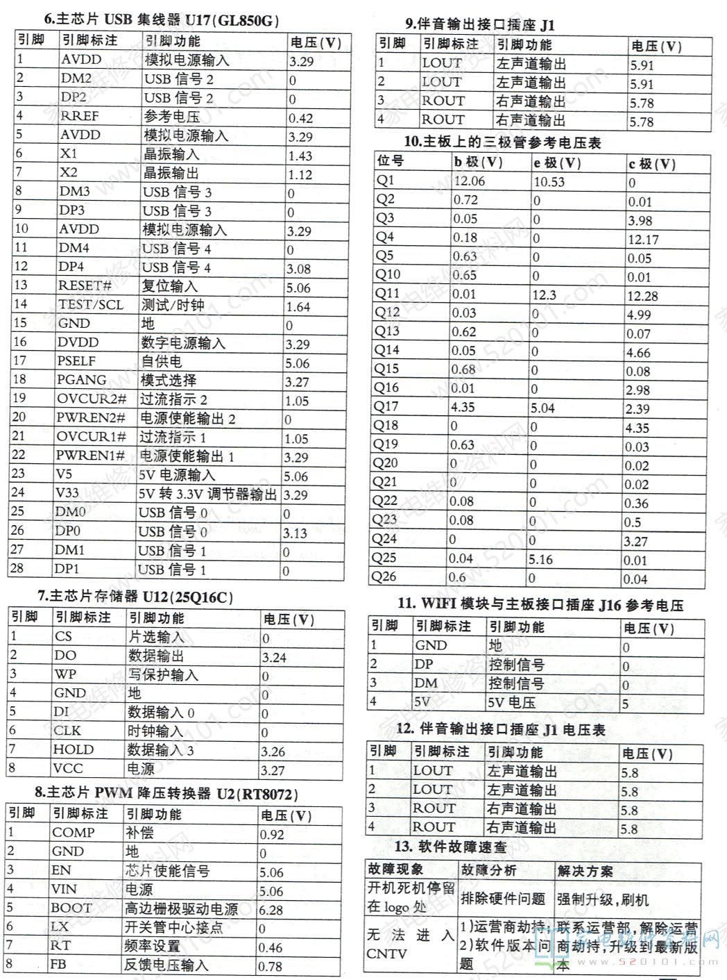

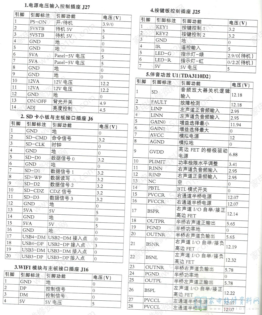

LETV乐视S40主板接插口及主芯片维修参考数据
2022-09-19作者:赵德云1431评论
