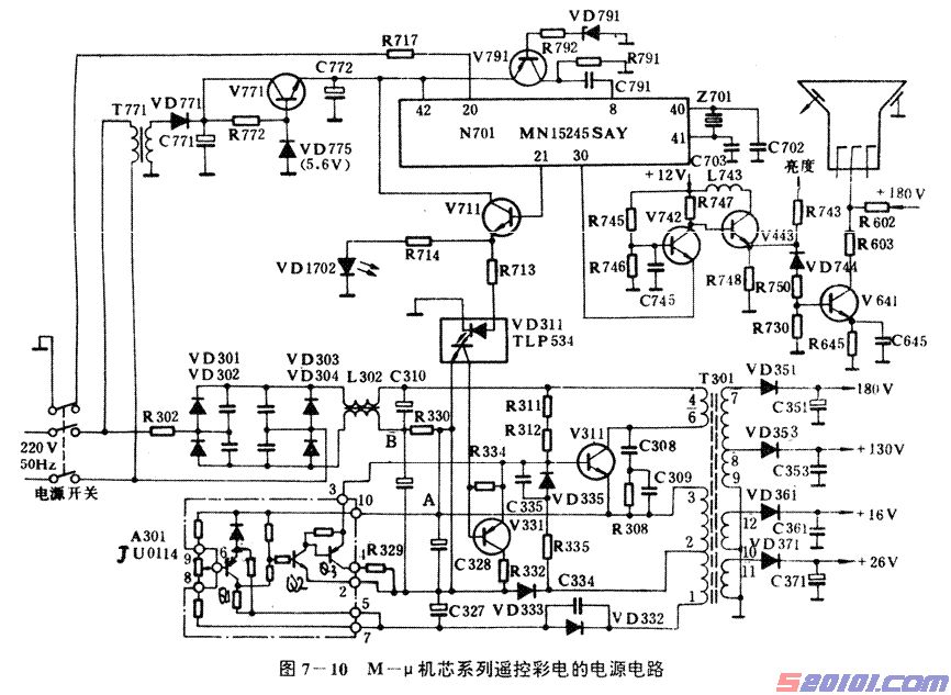

M-μ 机芯系列 21 英寸平面直角遥控彩色电视机的电源电路主要由主开关电源电路、遥 控电源及开/关控制电路等部分组成。有关电路见图 7-10 的下半部分所示(以红岩 SC-543 型机为例,以下均同)。
1.主开关电源电路的工作过程
如图 7-10,当接通电源开关后,交流 220V 市电经 VD301-VD304 整流和 C310 滤波后 输出 300V 左右的脉动直流电压,该电压加到开关管 V311 的集电极。V311 同开关变压器 T301 构成自激振荡器并形成方波输出,经 T301 次级的 VD351、VD353、VD361、VD371 分别整流后输出电压 B3(+180V)、B1(+130V)、B2(+16V)、B4(+24V)。稳压控制电路 A301 对输出电压进行取样、比较放大,形成与输出电压成比例的直流电压去改变方波的占空参数, 即改变 Q311 的导通时间,从而使输出电压稳定。整个主电源主要由整流滤波、间歇振荡、 稳压控制及脉冲整流输出等部分电路组成。现从维修角度出发,将各单元电路的工作过程分
述如下:
(1)整流滤波电路的工作过程
该机芯的整流电路是由 VD301~VD304 组成的全波桥式整流电路,C313 为滤波电容, L301、C301 与 C301、C341 是为滤除高频干扰设置的。R301 是 C301 的泄放电阻,以避免 拔下电源插头后在 C301 上留有残存电压。本电路的作用是将 220V 交流电源转变为 300V 左右不稳定的直流电压。
(2)间歇振荡电路的工作过程 在接通电源开关的瞬间,经整流滤波后的不稳定直流电压通过启动电阻 R307 给 V311
的基极提供了一个很小的偏流,使 V311 进入放大工作状态,其集电极电流经 T301 的(4)~(6) 绕组,在其(2)~(3)绕组产生感应电压,因(3)与(6)端为同名端,(2)与(4)端为同名端,(3)端为电源 部分的公共接地端,故(2)端为正,(3)端为负。此感应电压通过 R335、VD335 与 C333 加到 V311 的基极,使它的基极电压增大,集电极电流进一步增大,这样反馈的结果使 V311 迅速
进入饱和状态。V311 饱和导通后,相当于其(6)脚接地,但由于受到开关变压器 T301 的(4)~
(6)绕组的自感的阻碍作用,使电流不可能突然变大。所以通过 T301 的(4)、(6)绕组的电流
Ic 呈线性缓慢增长。因为 Ic 匀速增大,T301 次级的(2)、(3)绕组间的感应电压基本不变,所 以正反馈所形成的基极电流也基本保持一个恒定值 Ib 这佯,V311 集电极电流 Ic 将不可能无 限期地增长下去。当 Ic 增大到足够大时(即 Ic/β>Ib 时),基极电流就再也不能维持 V311 的 饱和导通状态,V311 势必退出饱和区,Ic 停止增长。此时 T301 的(2)、(3)绕组上的感应电压 立即消失。Ib 因失去正反馈后迅速减少,使 Ic 随之减少。而 V311 的集电极电流的减少,使 T301 的(4)、(6)、(2)、(3)各绕组中的感应电压方向改变(即(4)端为负,(6)端为正,(2)端为负,[Page]
(3)端为正,(2)端的负电压通过 R335、C333 加到 V311 的基极上,使 V311 迅速截止,直至 R307 通过的电流再次启动 V311 重新导通为止。上述过程将周而复始地循环—卜去,形成 间歇振荡。由于 V31l 导通时间的长短。即可调整输出电压的高低。
(3)稳压控制电路的工作过程
这部分电路由厚膜电路块 A301 及 R330、C330 等组成,是对间歇振荡器输出的电压进 行取样、比较放大后去控制 V311 的导通时间,达到稳定输出电压的目的。下面对这部分电 路的工作过程进行详细分析:
a)放大与控制电路的工作过程
当 V311 导通时,电流回路是从 C310 的正极→T301 的(4)、(6)绕组→V311 的 C-E 结→ R330→C310 的负极。因导通电流随时间匀速增大,所以 R330 两端压降 UAB 也随导通时间 呈线性增长。A 点为正,B 点为负。B 点电压经 C330 耦台到 A30l 的(2)脚,即 V321 在 A301 内的发射极。当 B 点电压低于 A301 的(1)脚时,V321 导通,随即 V330 亦导通。此时因这两个 管子内的压降很小,A30l 的(2)、(3)脚可视为短路。(2)脚的负压将直接加到 V311 的,基极上, 迫使 V311 截止。从而控制了 V311 的导通时间。如果 A301 的(1)脚电压升高,则(2)端电压稍 下降即可使 V321 导通。这意味着 V311 导通时间不延长时,流经 R330 的电流刚增大一点,B 点的降低即可使 V321 导通,迫使 V31l 提前截止,换言之,改变 A301 的(1)脚电压就可以 控制 V311 的导通时间的长短,也就是控制了输出电压的高低。
b)取样、比较放大电路的工作过程
由 VD332 与 C327 组成简单的整流、滤波电路,以供给取样、比较电路工作的电源。同 时,由于 V311 导导通时间越长,C327 上的电压也越高,所以 C327 两端的电压又是输出电压 的取样电压,该电压经 R321、VR321、R332 分压后送往比较放大管 V320 的基极。V320 的 发射极接有稳压管 VD320,故其发射极电压是稳定的。当输出电压升高时,V320 基极、集电 极电位降低,V320 将导通,它的集电极电流增大,R328 上的压降增大,集电极电压上升,
经 R327 耦合到 A301 的(1)脚,使其(1)脚电位也上升,如前所述,这将使 V321 提前导通,迫使
V311 提前截止,从而使 V311 导通时间变短,输出电压降低,达到使输出电压稳压的目的。 综上所述,该电源稳压控制的全过程为,输出电压下降时,C327 两端取样电压(即 A301 的(7)脚与(10)脚间的电压,亦减少,V320 的基极负压减少,V320 集电极电流减少,其集电极 电位也随着下降。根据前面分析可知,V311 的导通时间将变长,输出电压上升。反之亦然。
保证了输出电压的稳定。
VR321 为输出电压调整电位器,调整 VR321 的分压,可以改变 V311 的导通时间,从 而调节输出电压的大小。
(4)脉冲整流输出电路的工作过程
V311 导通时形成的脉动电流由开关变压器 T301 次级输出四路电压:第一路经 D351 整 流、C354 滤波后输出+180V,送至视放矩阵电路;第二路经 VD353 整流及 C353、L351、 C354 滤波后,输出 130V 直流电压,送给行输出电路;第三路经 D371 整流及 C371、L450、 C457 滤波后,输出+24V(有些机型为+26V)直流电压,送给场扫描输出电路;第四路经 VD361[Page]
整流及 C361、R360 滤波后输出+16V,送给伴音输出电路。
另外,图中由 T301 的(2)~(3)绕组、VD333 与 C330 组成的整流、滤波电路是为复合控 制管 V321、V330 提供电源的。V321、V330 导通时,放电回路为 C330 的正极→R330→T301 的(3)、(2)绕组→R335→VD335→V330 与 V321 的 C-E 结(即 A301 的(3)脚~(2)脚)→C330 的 负极。
电路中 C340、R340、R341 是为避免电源部分引入交流调制干扰而设置的。与普通电源
变压器中的静电隔离层所起的作用相似。C330 系反馈耦合电容,它的容量较小,对反馈信 号进行微分,形成正、负脉冲加至 V311 的基极,使 V311 可靠地导通与截止,间歇振荡器 更容易起振。
2、遥控电源及开/关机控制电路的工作过程
M-μ 机芯的遥控电源及开/关机控制电路见图 7-10 上半部分所示。 如图,按下总电源开关 S901 以后,电视机电源接通,电视机进入正常工作状态。同时
交流 220V 电压通过 T771 变压、D771 整流、VD775、V771 稳压后产生+5V 电压,向遥控 系统供电。与 S901 连动的开关 S,在手按下电源开关时接通,手松开时 S 断开,在 S 闭合 期间(20)脚为低电位,向微处理器发出一启动指令,微控制器开始工作。同时+5V 电压加到 复位电路 V791 的发射极和基极,由于基极采用稳压范围为 3.6V 至 3.8V 的稳压管.只有电 源电压超过+4V 时,V791 才能导通,集电极才有+5V 电压输出至微处理器的(8)脚,其(8) 脚得到+5V 电压之前,微控制器处于复位状态。
电视机在正常工作时,如果按一下[电源]键(POWER),微处理器 MN15345SAY(21)脚便
输出+5V 高电平,V711 导通,光电耦合器因(1)、(2)两脚得到工作电压而工作,V331 导通。 输往开关电源 V311 基极的信号被旁路,破坏了开关电源的自激振荡条件,开关电源停止工 作,电视机转入待机状态。若再按一次[睡眠](TIMER),30 分钟以后电视机自动转入待机状 态,按二下,定时时间为 60 分钟;若按三下,定时时间为 90 分钟;按第四下,定时状态解 除。当天线无信号输入后 10 分钟,电视机自动进入待机状态。自动关机原理如下:电视机 正常工作时 μPC1423(35)脚输出 10V 直流电压及 Vp-p 为 1.6V 的场频脉冲,该信号加到遥控 系统的数字 AFT 电路 LA7912 的(3)脚上 A7912 的(6)、(7)两脚输出 Vp-p 为数百 mV、直流 分量为+5V 的电压,这两脚输出的电压送到微处理器 MN15245SAY 的(6)、(5)两脚。当天线 无信号输入时 μPC1423 的(35)脚电压随之消失,LA7912 的(6)、(7)两脚电压变为 0V,10 分 钟后,微控处理器的(21)脚电平由 0V 变为 5V,电视自动关机。

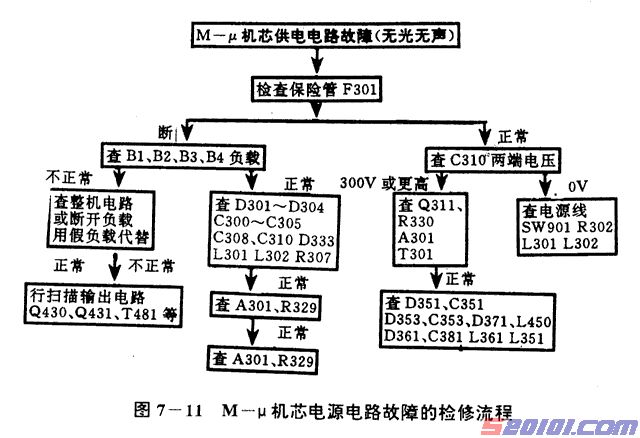

(一) 检修流程
1.检修注意事项 在通电检修之前,必须注意以下几个问题:
(1)由于该机芯电路处于悬浮电位,如将其直接与交流电网相接,就很不安全。为了防止 损坏测试仪器和保证人身安全,必须在电源与电视机之间加接隔离变压器。
(2)在交流电源输入端串接一只 220V/60~75W 的白炽灯泡,避免因电源部分有故障而 损坏其它元器件,同时还可以直观判断整机电流的大小,使检修时更为安全与方便。加入串 接灯泡后,要拔去消磁线圈插头,待修复完毕后再复原。[Page]
(3)在维修中,不要把 B1 断开后开机通电,这样会因行扫描电路不工作,负载太轻,使 输出电压控制不住而升高损坏 B2、B3、B4 各路的元器件,更不允许在断开 B1-B4 全部负 载的情况下通电。
(4)在交流电源中未串入合适的灯泡或电阻作降压保护的情况下,不准断开 A30l 开机通 电,否则,电源会完全失去控制,输出电压将大幅度上升(B1 点电压高达 180V),因而造成 整机元件大范围内过压损坏。
维修经验表明,在检修该机芯开关电源时其主电源 130V 的负载不允许断开,否则易损 坏开关管 D1403 和场输出块 LA7830,开关电源的损坏主要是由于输入电压过高及行负载过 重而引起。
笔者采取的方法是:把行扫描电路断开,用 60-100w 的灯泡作假负载接在主电源 B1 上, 市电输入端串入 16Ω/4W 保护电阻,开机观察 B1 端是否为 130V(调整 W321),如果为 180V 说明稳压系统没起作用,一般为 A301 厚膜块损坏。在换 A30l 之前还应检查 W321、R329、 R330 及 C330 等,以免误判。如果保护电阻冒烟,说明机内有短路现象,应立即关机。当

从前面的电路解析中可知,该机芯电源系统没有设置过流保护电路,当负载电流非正常 增大时,很容易造成 Q311 和 A301 过载损坏。因此,当电源部分出现故障时,应先检查直 流输出电路各路负载是否有异常。正常时各路负载对地的电阻分别是:B1 为 17kΩ,B2 为
0.8kΩ,B5 为 50kΩ,B4 为 16kΩ。在检测时,万用表的红表笔接地,黑表笔接整流二极管 的负极.要特别注意 B1(+130V)这一路负载的情况。如果不能准确判断负载电路是否正常, 可断开 L351、D351、D3719、L361,并在 C353 两端并联 400Ω/50w 的电阻作假负载,然 后先检修主开关电源部分,待主开关电源部分修复后再检查二次电源电路。其故障检修逻辑 流程见图 7-11 示。

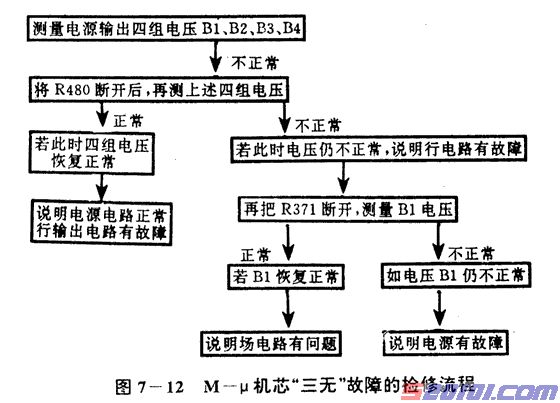

1.无光栅、无图像、无伴音 故障特征:接通电视机电源开关后,整机荧屏无光,扬声器无声,转动音量电位器 W751
也听不见交流声或其它噪声,调整亮度,对比度、色饱和度等旋钮也不起作用。 机理原因分析与检修:根据本机芯电路的特点,这类故障多半存于主开关电源电路和行
扫描电路。除此之外,场扫描输出电路短路也有可能造成整机“三无”故障。 在检修时,首先应检查电源电路,因它是为整机各部分电路提供所需的各种工作电压,
一旦电源出现故障,就会造成整机部分电路不工作,从而出现“三无”故障。检修的第二个 重点就是行扫描电路,它是为显像管电路提供各种工作电压的,一旦出现故障,也会导致“三 无”。第三,本机芯采用了一块 IC(LA7830)作为场扫描输出电路。当它出现短路情况下时, 也会造成“三无”故障。所以,如果本机电源电路和行扫描电路都正常时,故障就可能存在 于场扫描电路。首先要根据该机电路特点来判断故障是由开关电源失常引起的还是行扫描
电路不工作引起的.具体检修流程见图 7-12 所示。
限于本书的研究范围,在这里仅就该机供电电路失常导致的“三无”故障的检修方法作 一介绍。整机“三无”,往往直流输出电压会有异常的表现。因此,应首先检查电源输出的 四组直流电压。一般有两种情况;其一,B1(+130V)输出电压为零和电压很低;其二,B1 输出正常,但 B4(26V)、B5(15V)异常,下面分别介绍其检修技巧与方法,
(1)B1(+130v,输出电压为零或电压很低导致的“三无”故障的检修
先检查电源保险丝 F301 是否熔断,如果保险无异常,则用万用表交流 250V 档测量 220V 电源线的接线片“KA”和“KB”之间是否有 220V 电压,若“KA"和“KB"之间有 220V 电 压,再测量“KD”和“KE”插头之间是否有 220V 电压,若没有,则说明滤波器 LB301 内 部开路或接头处断线。更换新的线性滤波器后,故障即可排除。
如果一通电就断保险管,则应检查开关管 V311 和桥式整流二极管 VD301~VD304 是否
击穿、旁路电容 C302~C305 和 C300、C301 以及滤波电容 C310 等是否击穿或严重漏电、220V 交流电源的输入电路是否有漏电、击穿、打火情况。如果以上元件都正常,应再检查自动消 磁电路 L90l、PS301 有无损坏。
如果“KA”和“KU”间的 220V 电压以及“KD"和“KE"间的 220V 电压都正常,则可[Page]
用万用表直流电压档测量滤波电容 C310 两端的电压。如果该点电压为零,应重点检查 R301 是否开路和 LB30l、LB302 以及 K901 电源线是否损坏。如果 C310 两端电压为+300V 或更 高,则断开行输出电源的限流电阻 R480,看 B1 点的电压是否为 130V。如该点电压恢复正 常,说明行输出电路有故障,常见故障部位是行输出管 Q431 和逆程电容 C433 烧坏或产生短 路现象,应替换 Q431 和 C438。如果 B1 点电压仍不正常,则应检查开关管 V311 是否正常。 若发现 V311 有击穿短路现象,—般应更换 V311 和进一步检查控制振荡电路 A301、R320、 R330、C330、VD333 以及滤波电容 C310。如果开关管 V311 正常,可拆开整流二极管 VD353, 观察 V311 集电极是否有波形。如果有近似于方波的波形,说明电源的交流供电及整流滤波 电路、控制电路、间歇振荡电路均正常,只是输出电压的整流滤波电路有故障。常见的故障 部位是 VD353、L351、C353、C354 损坏。如果拆开 VD353 时,V311 集电极没有波形,可 接着拆开产生 B3(+180V)的整流二极管 VD351,再观察开关管 A311 集电极是否有波形,如 果有波形,则 VD351、C351 有短路现象。如果仍然没有波形,一般是间歇振荡电路的 R330、 R307、R335、VD335、C333、C327 开路和开关管 V311 损坏及间歇振荡变压器 T301 损坏。
(2)B1(+130V)输出正常,但 B4(+24V)、B5(+15V)、B6(+12V)异常导致的“三无”故障
的检修
先检查 C371 两端的电压是否为+24V。若 B4 电压几乎是零伏,再检查 T301 的(11)、(10)
端外的整流电路是否有故障,如 VD371 开路,C371 短路,L450、C457 有损坏等。 如果脉冲整流电路正常,再检查 B4 的负载电路的主要的元件,如 C450、C456、C457
短路否,及 C456 开路否等。如若 B4 电压正常,检查 IC481(1)脚的电压是否为 B6(+15V)。 若为+15V,但故障仍未排除,则可能为+12V 电源短路。造成 B6 短路的原因,一般是 C484、 C274、C275、C120、C121、C133、C136、C107 短路,色相位调整电位器 W280 与地短路。 检查时,用示波器测量 IC201 的(27)脚的波形,如果异常,用万用表测量 IC201 的(38)脚的 电压。如果电压几乎为零,一般是 R401 开路及 D401、C415 短路。如果 IC201 的(38)脚的 电压约为+12V,可再用示波器检查 IC201 的(32)脚的波形,若异常,故障原因是 IC201、 LB401、R406、R407 开路,C407、C408 短路;若正常,可检查 R405、C402、C404 是否损
坏。
若 IC201 的(27)脚波形正常,可检查行输出管 Q431 的基极波形。若波形异常,一般是 行激励管 Q430 损坏,行激励变压器 T450 开路,R401、R432、L430 开路,C429、C430 短 路。若 Q431 的基极波形正常,再检查显像管的灯丝是否亮。如果不亮.则说明行输出电路 有故障,可能是行输出管损坏,R480 开路,T480、Q435 开路。如果灯丝亮说明行扫描电路基 本正常。最后检查 D481、R481 是否开路,C481、C482 是否短路等。
(3)检修 M-μ 机芯“三无”故障的特殊注意点
在检修 M-μ 机芯系列彩电视机“三无”故障时,有两点需要注意: 其一,有的机型“三无”故障,保险丝 F301,开关管 V311 和电阻 R302 都正常,只有电[Page]
源厚膜块 A301 和行输出管 Q450 损坏,遇到此类故障时,应注意在更换新的行输出管和电 源厚膜块后,不要马上通电,必须再检查一下二极管 D333 是否损坏,如损坏,应及时更换, 否则通电后瞬间,光栅突亮,马上又出现“三无”现象,并会烧坏新换上的电源厚膜块和行 输出管。
其二,有些机型的“三无”故障,测量电源输出四组电压,B1 为 195V(正常为 130V)。
B2 为 16V(正常为 16V),B3 为 270V(正常为 180V),B4 为 0.3V(正常为 26V)。遇到此种情 况,应及时断电,用万用表检查电阻 R371(1Ω)是否断开,一般都是这个电阻开路,造成 B1 和
B3 电压升高,更换新的电阻后,故障就会排除。

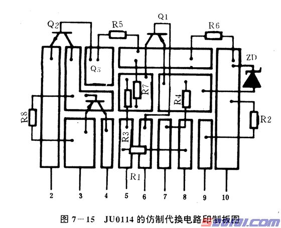

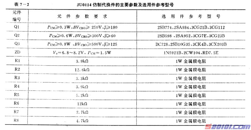

(五) 贵重易损件的修理与替代 电源厚膜块的修理与替代
在实际维修过程中,电源厚膜块 JU0114 可用 JU0003、JU0086、JU0111、JU0116、
JU0003A、HMll4、11SY014、HW0111,HW0114 及 HW0116 等直接代换。 如果无上述型号的电源厚膜块,也可以用分立元件进行仿制代换,代换电路印制板见图
7-15 所示。代换元件的参数要求及选用件参考型号见表 7-2 所列。
