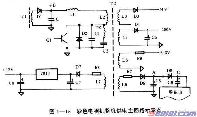

在具体检修时,首先要对整机供电情况及保护取样点的布局有一个大概的了解,这样才能思路清晰。图l—15为彩色电视机整机供电主回路情况的示意图,即主电源+B一→行扫描电路一→行输出变压器二次电压负载。保护电路的主要取样点通常也都设定在这条回路上。当然不同的机芯,还有其它供电支路,但出问题的情况是很少的。
在主电源+B的输出端口一般都设置总保护,最简单的是设置一次击穿不可恢复稳压管,如图1—8(b)中的ZD2。要注意:这是一个限压保护器件,其电压击穿点通常高于+B电源的15%左右。当其损坏时不要盲目换新即通电否则往往会再次击穿。首先要了解输出电压高的原因,找到故障点,等故障排除后再带假负载试验,确认电源正常后再接上原机负载电路。有的机型在+B的输出端设一个可控硅,如图1一l0(b)中的SCR。其控制端通过门限稳压管分别连到过压与过流保护取样点上,通常过压取样点直接接到主电源+B的分压点上,以对+B的电压值进行监测;也有的接到行输出变压器的灯丝绕组上进行电压取样(如图l—l0(b)中的ZDl支路)。而过流取样一般接在行管发射极电阻上(如图1—10(b)支路),以监测行管电流。
对多个采样点的保护电路来讲,可分别对各支路通电进行瞬间的动态监测,以确定故障点。例如,对图1—l0(b)所示电路,可分别对A点或C点进行监测。如通电瞬间A点电位远高于正常电位,然后马上回零,说明是过流保护;而C点电位出现上述情况则说明是过压保护。对于负载电路的故障,如果碰到故障点不好判断,迫不得已可进行逐路切断判断,但要掌握两个原则:(1)通电测试动作要快,开机看到异常现象马上关机;(2)电压保护优先于电流保护,因为过压危害比过流危害大。所以,电压采样点不要轻易切断。哪怕是迫不得已还是不要轻易切断采样支路,而采用静态测试各关键点的方法。
由图1一13可知,主负载电路出现短路性故障的可能性为:主电源+B整流管、滤波电容击穿,行管、逆程电容、阻尼管击穿,行初级绕组L2与其它绕组之间短路。另外,行输出变压器高压包线圈匝间漏电、打火,偏转线圈的匝间短路,校正电容漏电等,会造成非短路性过流保护,出现这种过流情况的通常现象是输出+B电压明显偏低,并伴有“吱吱”声;带假载通电后主电源+B基本回升正常,这种情况属偏转线圈匝间短路的较少,多数为高压包内部短路。为确定是否为偏转线圈故障,可拔下偏转线圈的插头,如通电后电压回升,就是偏转线圈的问题,否则是高压包的问题。
对于行输出变压器二次电源侧各路负载短路性故障.在静态测试阶段基本可以找到。值得注意的是:场输出级通常采用自举升压电路.而给场电路提供电源的二次电源还要通过一个升压二极管加到场输出级上。此供电电源多数是非稳压的,当主电源+B过压会造成此电压的升高,而场输出集成电路很容易被击穿。多数情况是输出中点电压变为零伏,即中点对地短路,造成短路性过流。所以,对这种电路,静态测试既要测二次电源侧的对地电阻,也要直接测试提升二极管负极的对地电阻。如一台日立电视机出现保护,因忽略了这一点,静态测试没有明显找到问题,迫不得已去掉过流保护采样支路,通电后发现冒烟。马上关机查看,发现给场供电的50V电源的限流电阻已烧黑.后检查发现是场集成电路输出级中点对地短路。另外.行输出出现过流保护还有一种容易被忽略的情况,那就是行激励不足。因推动管或行管β值变小,激励波形畸变而引起行管过流。另外对非数字分频式的行振荡器,当行同步电位器接触不良.或RC定时元件参数发生变化会造成行频低.引起反峰电压升高,造成过压保护。再有,逆程电容容量变小,也会造成过压保护。如发现行管击穿,而检查其它元件无异常时,在不影响行幅的情况下,可尽量加大其容量,可减小反峰电压,这对保护行管有益。 [Page]
还有,因为某种原因造成阴极电位变低,或是ABL电压元件参数出现变化(如取样电阻变大),也会产生过流保护,这方面的问题可在通电情况下,按一般电路进行故障点的查找。
