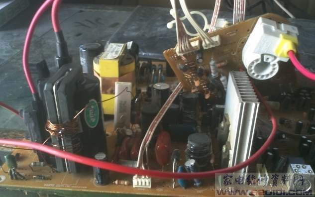

上门接修一台山水29寸彩电三无,打开机盖发现高压包严重损坏,它还引发烧坏ABL电路的电阻和管座以及STV9378场块,看了这阵式烧的不轻。
先拆掉高压包129-345610脚通,我只带了华声129-3456的包,只是少了场扫电路的+-15V,原包3脚+15V,10脚-15V,高压包装好在看ABL电路的两电阻以烧焦,无法辨认,估计R423和424是10K左右的,管座小9脚的换新,场块用STV8172代换。
检查在无其它损件准备试机,我想如其它正常的话应开机是水平亮线。插电开机有一条亮线但是红色的,检查红色视放管C机电压15V不到,有味道,关机检查发现红色视放管击穿短路,更换视放管后开机蓝色亮线,电压正常,现在着手在行变磁芯处绕线做场扫电路的+-15V电压,-电压绕4 圈整流滤波后-18V,+电压绕15圈后电压基本正常。
