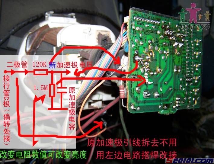

电视维修中,由于高压包加速极输出电压不稳时有发生,引起画面亮度不稳,最好的办法当然是更换行输出,作为应急或低成本维修可用下面方法处理。(旨在说明一种方法,认为不耐用或不好收费的朋友慎用)
除去原高压包加速极引线不用,改从行管C极经整流管、分压电阻获得新的合适的加速极电压。

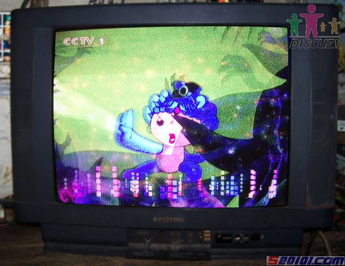

如图,是今天下午为朋友处理的彩行加速极电压不稳的又一例。
