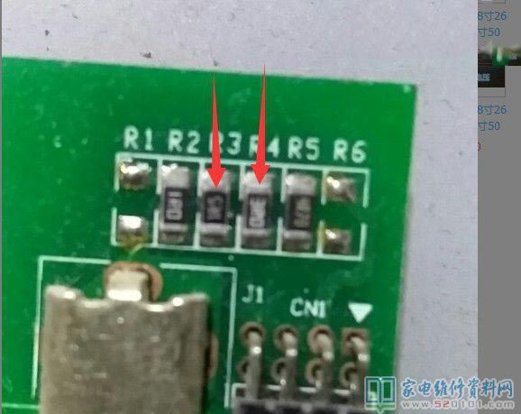

接修一台使用不到3年的32寸杂牌液晶电视,维修的时候发现灯条严重变黑;更换新灯条后技改是必须的,只需要按照下图中去掉箭头所指电阻即可,取下的目的是减小电流。
