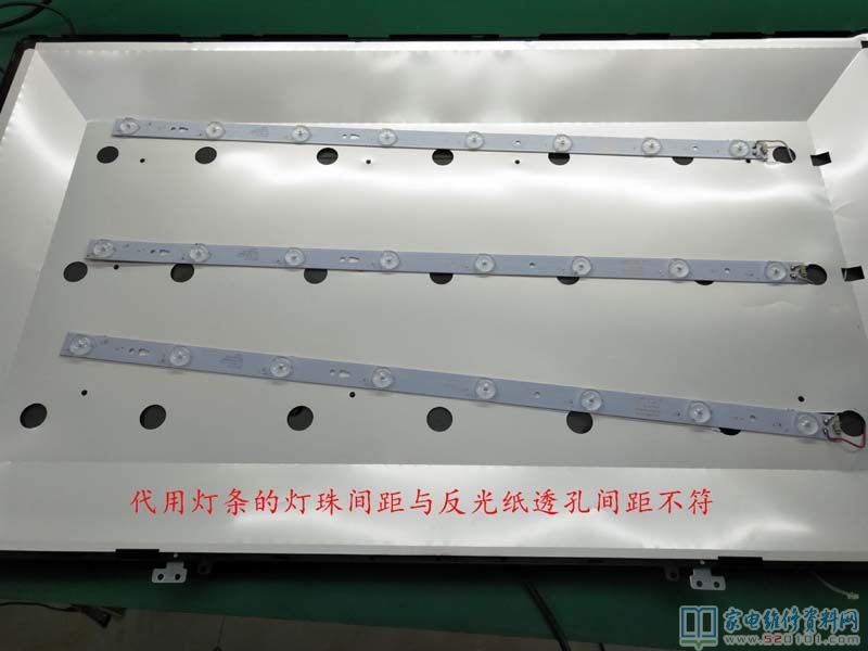

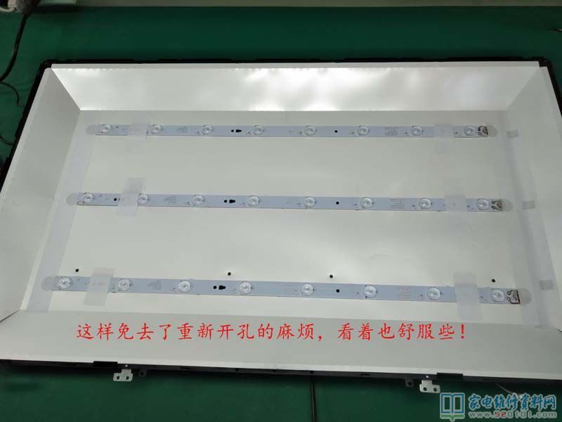

搞维修的都知道,我们在检修液晶电视的时候,一旦遇到灯条故障,最头疼的不是拆屏,而是手头找不到相同规格的灯条,这就需要找其它型号的灯条来代用,那么麻烦来了,并不是每个厂家生产的灯条,灯珠的间距都是固定的,很多时候我们都是会拿出小刀在反光纸上一顿乱割,浪费时间不说,最后看起来也不舒服,如果不用白色胶带纸补充漏洞的话,还会在匀光板上出现黑影,影响最终显示效果,本人的想出一个办法可以完美解决这个问题(背面贴的3M胶,正面用白色不干胶纸贴)。
不要说影响散热之类的话,因为现在大多是灯条都不是铝基板的,所以即使你把灯条完全贴在铁底板上,也起不到什么散热效果,咱们还是少一些理论,多一些动手实践比较好;话不多说,具体请看下面图片。
