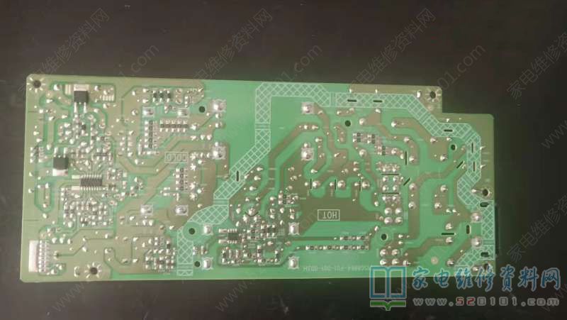

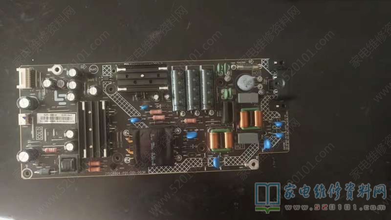

接修一台乐视L434FCNN电视,故障现象是开机卡开机广告4秒进不了界面,此机故障刷机刷到一半出现刷机失败,故障在电源版,是电压负载欠压导致的,更换电源板故障排除。
