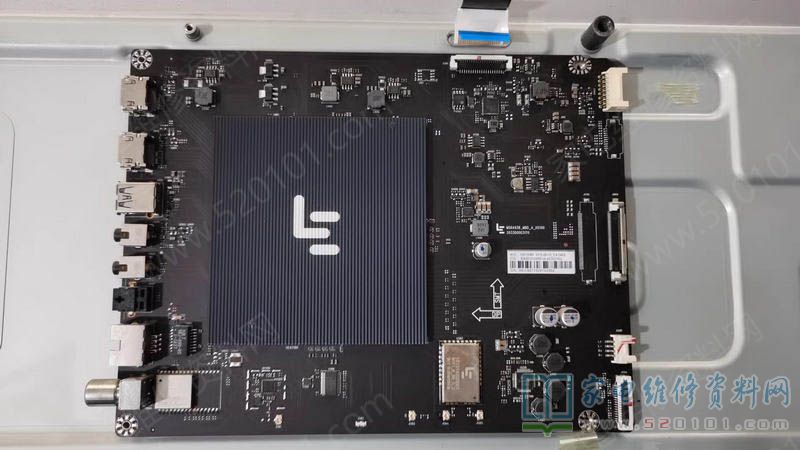

接修一台LETV乐视L434FCNN液晶电视,故障表现为指示灯不亮,拆机检测电源板电压正常,测量主板供电都正常,指示灯3.3V正常 ,拆下主板清洗发现U1403烧毁,更换后故障修复。
