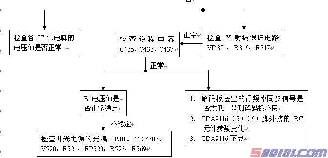

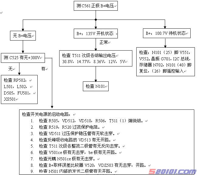

1.无光栅,并且无伴音
注:对于B+电压值异常,可短路T431行激励变压器次级绕组(即行管be极短路状态)使行不起振或吸空R555电阻的一端,然后在C561接入60W灯泡做假负载,判断是开关电源故障还是行负载故障,也可测R555两端的电压降,根据直流欧姆定律,估算行电流是否过大,使B+负载过重,电压下降,同时要注意接入灯泡测得B+电压正常,还要顺便测量其它整流二极管,如VD552,VD554,VD555有无电压输出,没有电压输出,则有可能其负载有短路或整流二极管本身反向击穿,引起开关变压器T511的绕组存在交流短路,自然会影响开关电源的带载能力。

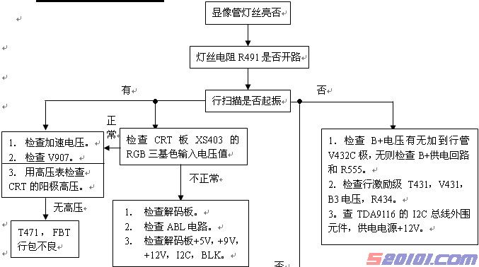

2.无光栅(伴音正常)
注:行扫描有无起振还可以通过测量视放电压,加速极电压,行管b极的负压,行激励级V431c极负载电阻R434有无电压降等方法来判断行扫描有没有起振,如测得行激励级的电阻R434已经有一定的电压降,而行管b极无负压,基本可以判断是行激励变压器,次级绕组开路,R448开路,假焊,行管V432be极短路。

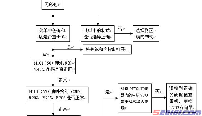

3.无彩色

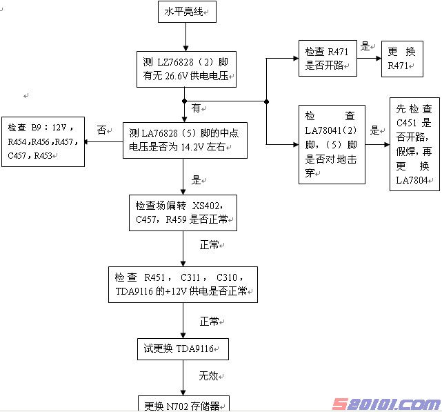

4.水平亮线
注:对于水平亮线还要注意C453是否漏电;对于场线性不良要注意C453,C456,R457,R455,R459组成的电压电流交直流负反馈网络和TDA9116部分的C311,C310的容量,R451阻值的大小也要注意。

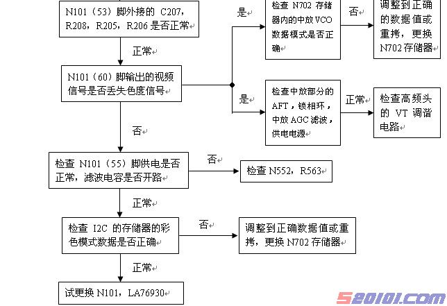

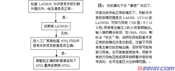

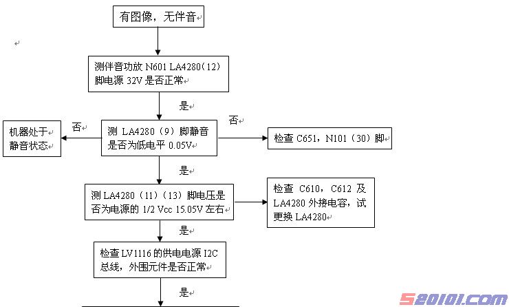

5.有图像,无伴音
切记:维修时注意保持I2C的原始数据,不要轻易更改;检修时由于判断需要而更改的数据,检修后要给以复原!
