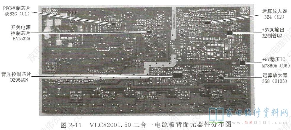

1.实物图解
       力铭VLC82001.50二合一电源板实物图解见图2-10、图2-11。

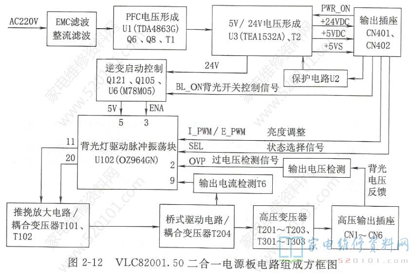

2.电路组成、信号流程
        该二合一电源板电路组成方框图如图2-12所示。
	       开关电源由两部分组成:一是以PFC控制芯片TDA4863G和开关管Q6、Q8为核心组成的PFC电路;二是以开关电源控制芯片TEA1532A和开关管Q9为核心组成的主开关电源,为负载电路提供+ 24VDC和十5VDC电压。该电源板的特点是没有独立的副电源,由主电源提供控制系统的+5VS电压,待机采用控制TDA4863G的vcC供电和主电源输出的+24VDC、+5VDC供电的方式,待机状态下PFC电路停止工作,主电源工作于窄脉冲状态,+24VDC、 +5VDC供电被切断,只有+5VS电压为主板控制系统供电。
       接通电源后,交流220V输入电压经抗干扰电路滤除千扰脉冲,再经市电整流滤波,产生约300V的VAC脉动直流电压。该电压经PFC电路的电感和二极管为主电源电路供电,主电源电路TEA1532A启动工作,产生+5VS电压,为主板控制系统提供+5V电压,控制系统工作后为电源板送人PWR .ON开机控制电压,待机控制电路动作:一是将主电源输出VCC电压,经待机控制电路为PFC控制芯片TDA4863G的8脚提供PFC vCc工作电压,PFC电路启动工作,将市电整流滤波后的VAC电压校正后提升到约400V(VBUS电压),为主电源供电,主电源工作于宽脉冲状态,输出功率提升;二是将主电源输出的+24V和+5V电压分别经开关管Q19、Q2控制后输出+24VDC和+5VDC电压,为主板和背光灯高压板电路提供+24V电源,为主电路板小信号处理电路提供+5V电源,整机进入开机收看状态。

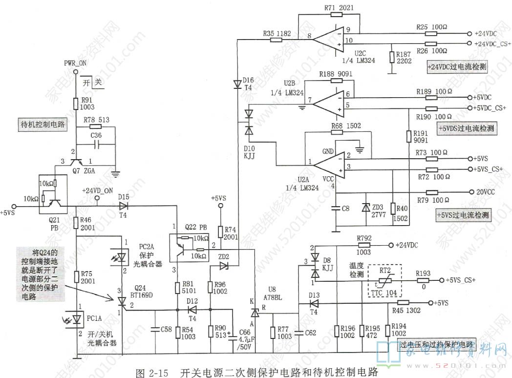

      电源二次侧的保护电路包括+24VDC过电流和过电压保护电路、+5VS 过电流和过电压保护电路、+5VDC过电流保护电路、过热保护电路,相关电路如图2-15所示。
	        如图2-14、图2-15所示,+5VS过流保护电路:该电路由R197、U2A 及外围元件组成。通电后,20VCC电压经R79加到U2A的4脚,为运算放大器供电。+5VS经R73加到U2A的2脚(反相输入端),+5VS_ CS+电压经R72和R40分压后,加到U2A的3脚(正相输入端)。3脚电压略高于2脚,1脚输出电压很低(约0.7V),ZD2 截止,不影响后续电路。当+5VS输出电路过流时,流过取样电阻R197的电流增大,其压降增大,即+5VS电压隆低,经R73 限流后,加到U2A的2脚电压也随之降低,3脚与2脚间的电压增大到一定值时,1脚输出跳变为高电平。此高电平的电压经D10加到2D2阴极,ZD2 反向击穿,高电平电压经R96、D12 加到晶闸管(即可控硅) Q24的控制极上,Q24导通,光耦合器PC2内部的发光二极管发光,PC2 内部光敏三极管等效电阻降低。vCC电压经R61、PC2内光敏三极管和R28分压后,加到电源PWM控制器U3 (TEA1532A) 的保护信号输人端3脚,U3内部保护电路起控,关闭输出,开关电源停止工作。同时,由于Q24导通,光耦合器PC1截止,从而使Q18截止,关闭PFC VCC的输出,PFC 控制芯片U1因无vCC电压,功率因数校正电路停止工作。
     +5VDC过流保护电路:主要由RI74、U2内部的运算放大器B及外围元器件组成。其保护控制过程与+5VS过电流保护类似。
     +24VDC过流保护电路:主要由R38、U2C及外围元器件组成。其控制过程也与上述类似。
     过电压保护:过电压保护电路主要由D13、D8、U8、Q22及外围元器件组成。电源输出电压正常时,+5VS电压经R45和R194分压(+24VDC电压经R792和R196分压)后,经D13或D8隔离加到U8的R极。此时U8的R极电压低于2.5V, U8截止,Q22载
止,不影响电路正常工作。当某种原因造成+5VS (或+24VDC)电压升高时,经电阻分压后的电压也升高,加到U8的R端的电压就会升高。当电压超过2.5V时,U8导通,Q22导通,+24VDC ON信号经D15、Q22、R81和R54分压后,加到Q24的控制极,Q24导通。后续控制与过电流保护相同。
     过热保护:过热保护电路主要由U8、Q22、 D8、热敏电阻RT2及外围元器件组成。正常工作时,电源板温度较低,RT2的阻值很大,+5VS_ CS+经R193、RT2 和R195分压后电压很低(实测0.3V),D8截止,不影响开关电源正常工作。当电源板异常发热后,热敏电阻RT2的阻值逐渐变小,+5VS_ CS+经R193、RT2 和R195分压后的电压逐渐升高,D8正向导通,输出控制电压加到U8的参考端。当该电压达到2.5V时,U8 导通。后续控制与上述相同。
四、待机控制电路
      待机控制电路主要由 Q7、Q21、Q18、Q17、Q19、Q20和光耦合器PCI等元件构成。电路见图2-14、图2-15。
      二次开机后, 连接器CN401的1 (PWM_ ON)脚输人的来自主板的控制信号PWM_ON为高电平,Q7导通,开关管Q21导通,输出约5V的+24VDC. ON信号。该信号分成两路:一路经电阻R51和R52分压后,加到Q20的栅极,Q20导通,将Q17的基极电平拉低,使Q17导通而输出高电平,同时使Q10的栅极变为低电平而截止,使Q19栅极为高电平而导通,输出+24VDC CS+电压,经R38限流后,形成+24VDC电压,该电压不仅为主板的伴音电路和逆变器供电,而且加到Q2的控制极,使Q2导通输出+5VDC电压送到主板;另一路经电阻R46、R75限流后,加到光耦合器PC1的1脚,其内部的发光二极管发光,光敏三极管等效电阻降低,开关管Q18的基极有电流流出,Q18导通,输出受控的VCC电压即PFC_ vCC,为功率因数校正电路TDA4863G供电,电路进人开机状态。
     电路中, U4、R55、 R59、 R65组成+24VDC. CS+电压的取样电路,当+24VDC_cS+电压升高时,经R59和R65分压后的电压升高,加到U4控制极(R极)的电压也跟着升高,K极电压下降,通过R55把Q19栅极的电压拉低,Q19导通能力下降,+24VDC CS+电压下降。反之,当+24VDC CS+电压下降时,动作过程与上述过程相反,从而保证+24VDCCS+输出电压稳定。
       当某种原因造成+24VDC电路严重过电流时,Q19的源极电压下降,而栅极电压不变,栅-源极电位相差增大,所以会影响Q19的安全。加入稳压管D18后,可以确保栅源极最高电平在Q19的要求内,进而保护Q19安全。+24VDC. CS+输出后,经电阻R38限流后形成+24VDC电压。+24VDC电压形成后,该电压经D29、R99和RI0O、R108分压后,加到Q2的栅极,Q2导通,输出+5VDC_CS+电压。当某种原因造成当+5VDC电路严重过流时,Q2 的源极电压下降,而栅极电压不变,栅源极电位相差增大,所以会影响Q2的安全。加人稳压管D6后,可以确保栅源极最高电平在Q2的要求内,进而保护Q2安全。+5VDC CS+输出后,经限流电阻RI74、C46滤波后,形成+5VDC电压,为主板供电。
     若连接器 CN401的1脚输入的PWR-ON为低电平,Q7截止、Q21截止,+24VDC_ON信号为低电平。Q20、 Q17、Q19相继截止,+24VDC_CS+没有电压输出,+24VDC也没有输出。由于+24VDC 没有输出,Q2的栅极为低电平,Q2截止,没有+5VDC_cs+电压输出。

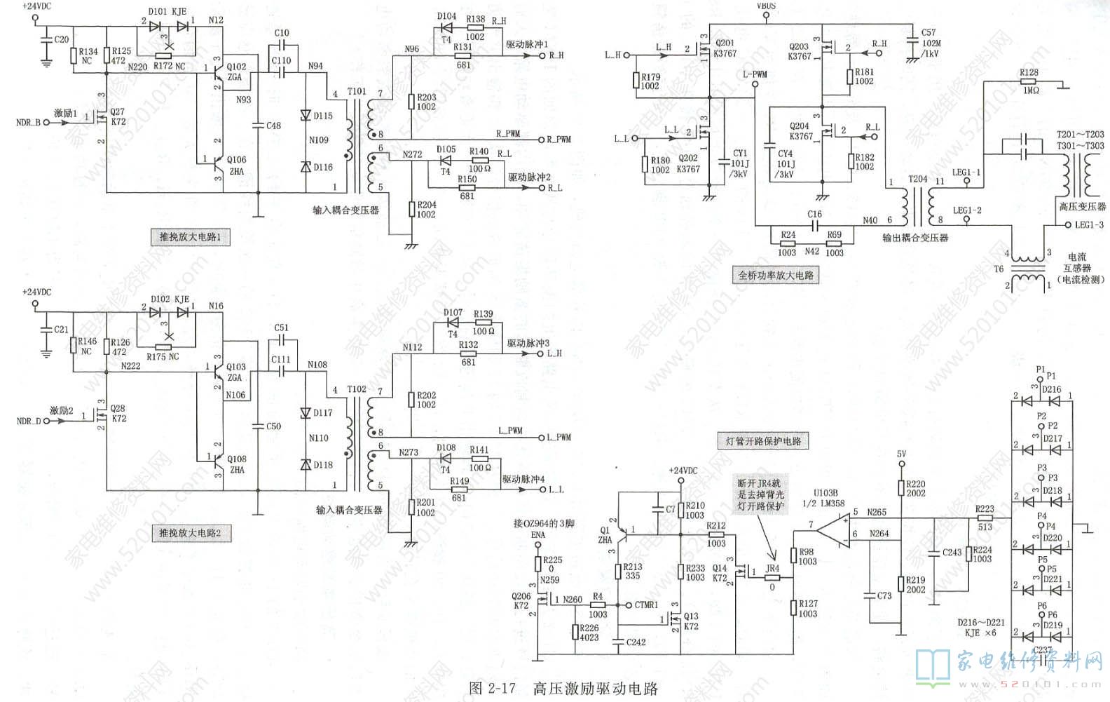

       高压激励驱动电路如图2-17所示。U102的11脚输出高电平驱动信号NDR D (直流电平约2.5V)时Q28导通,经Q103、Q1Q108推挽放大后,送至耦合变压器T102的一次绕组线圈,在二次绕组感应脉冲电动势,形成L_H、L.L、L.PWM驱动脉冲信号。同时,U102的20脚输出高电平驱动信号NDR B (直流电平约2.4V)使Q27导通,经Q102、Q106 推挽放大后,送至耦合变压器T101的一次绕组线圈,在二次绕组感应脉冲电动势,形成R H、R L、R PWM驱动脉冲信号。
       形成的L_H、 L_L、L PWM和R H、R L、R PWM驱动脉冲信号,加至由MOS管Q201、Q202、Q203、Q204组成的全桥架构功率输出电路,经过功率放大后的驱动激励信号,通过变压器T204耦合,在二次绕组感应出标识为LEG1-1、LEG1-2 的PWM驱动脉冲。该脉冲电压经电流互感器T6、串联谐振电容后送到8个高压变压器(一个变压器可驱动两个灯管) T201、T202、T203、T301、T302、 T303 分别进行升压,由于漏电感有抑制作用,高压变压器的一次线圈感应出的高频方波将会变成交流正弦波,通过8个输出插座激励16个CCFL灯管发光。在开机瞬间,该脉冲电压能达到1500V,随后稳定在1000V左右。高压形成及输出电路如图2-18所示。

      灯管开路保护电路 主要由双运算块U103 (LM358) 内部运放器B及相关元件组成,参见图2-17。
	       当有某灯管开路时,检测输出端信号经D216、D217、 D218、 D219、 D220、D221整流,使送至U103B的5脚电压升高,通过其内部比较放大后,从7脚输出高电平,使MOS管Q14饱和导通,Ql因基极低电平而处于导通状态,致使Q206、Q13饱和导通,从而使得U102的3脚(ENA)相当于接地,其外接电容C120通过R225、Q206 到地形成回路进行放电,当U102的3脚(ENA)电压低于1V时该芯片停止工作。同时Q1 的基极因Q13饱和导通一直处于低电平而导通,需断电后再将+ 24VDC电压泄放才能重新启动。

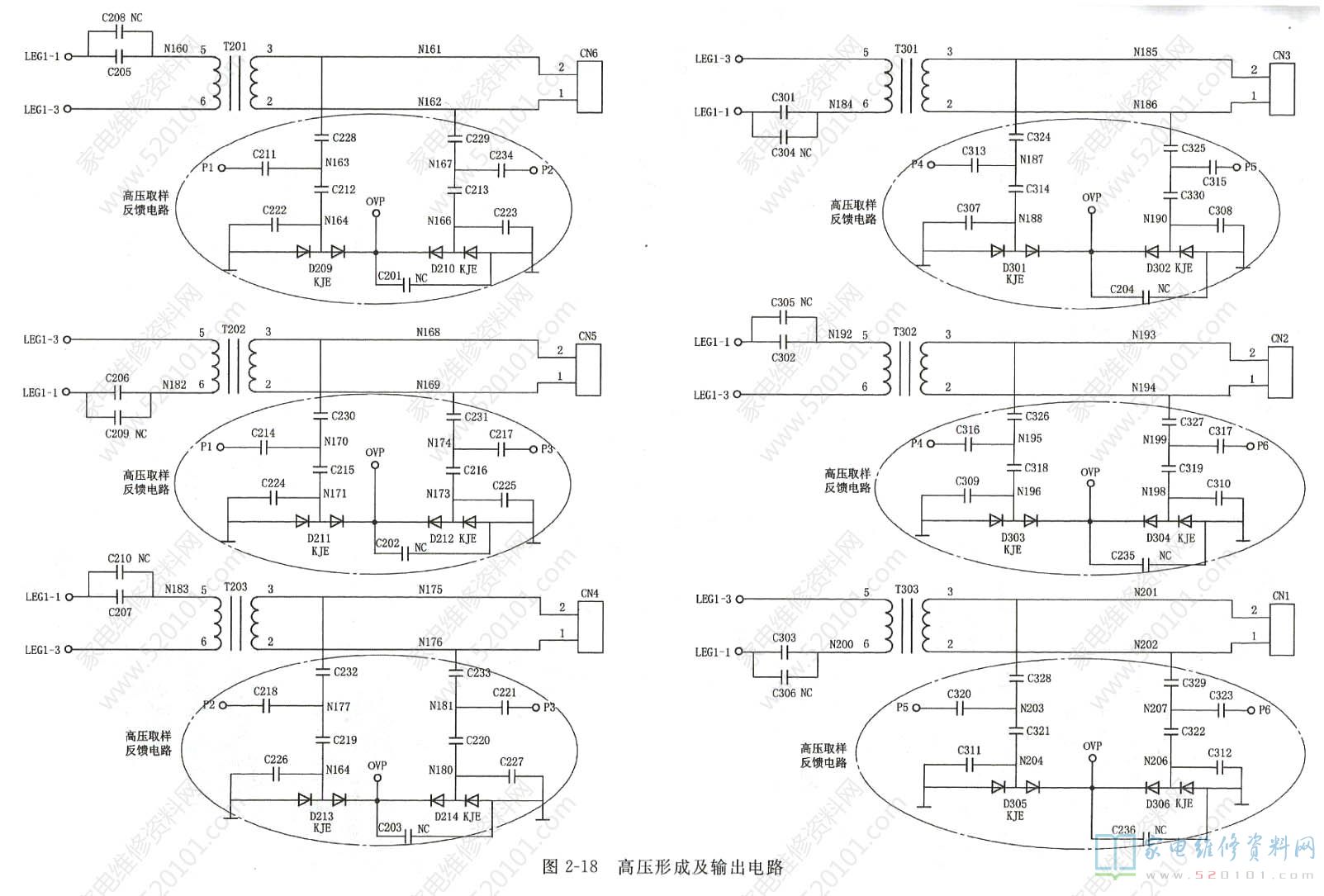

      过电压保护电路由 U102 (OZ964) 的2脚内的OVP电路和外部辅助电路构成。6路输出端的交流高压经过电容分压取样及半波整流后,以并联的方式接到U102的2脚。U102内部设置的极限电平是2V,当2脚电压达到这个极限电平时,U102内部OVP运放输出翻转,保护电路启动,4个输出激励端停止输出激励脉冲,灯管熄灭,同时7脚也没有基准电压输出,U102停止工作。
      高压输出插座有6组,各组保护电路只是元器件编号不同(图2-18)。
	       因此,这里以CN6插座那组的过电压(OVP)保护电路为例介绍。高压变压器T201输出的高压不仅由C228、C212 与C222分压,而且由C229、C213 和C223分压产生两个取样电压。取样电压经D209和D210整流,C201 滤波,得到的电压检测信号OVP加到OZ964GN的2脚。当反馈电压变大或变小时,通过控制激励脉冲的占空比,而达到微调背光灯亮度的目的。当输人OVP电压大于2V时,0Z964GN进入保护状态,关闭PWM脉冲输出,无光。
      由于各路过电压保护检测电路是并联在一起的, 所以任何一路取样电压升高都会引起保护。

      电源部分的二次侧过电流、过电压保护电路,保护执行元件均为晶闸管Q24。因此,要断开电源部分二次侧的保护电路,只需将Q24的控制极接地即可,如图2-19所示。如需断开过电流保护电路,只需断开D12或ZD2即可。如需断开过电压保护电路,只需断开Q22或三端误差放大器U8其中一个即可。

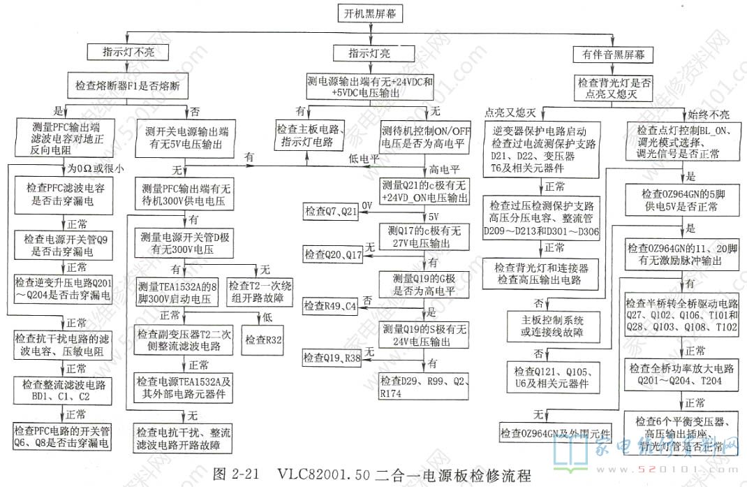

七、常见故障检修
      力铭VLC82001. 50二合一电源板发生故障,主要引发不开机、开机三无、开机黑屏幕故障,可通过观察待机指示灯是否点亮,测量关键的电压、解除保护的方法进行维修。图2-21是该二合一板检修流程图,供维修时参考。

      例1.指示灯亮,二次开机后指示灯闪,无光无声
      分析与检修:检测+5VS电压,待机时正常,但在二次开机后降为0V,说明电源已经保护。为判断是哪部分电路出故障引起保护,将晶闸管Q24的控制板接地(即解除电源二次侧的保护)后试验,二次开机后光、图、声都正常,且测量+5VDC和十24VDC电压分别为5.3V和24.5V,正常。判断故障是电源二次侧的保护电路误控。测量D8的两个正极电压,发现一个为3.1V,一个为2.6V.为3. IV的那脚电压偏高,经检查该脚是通过分压电阻接在+24VDC上的,可能是分压电阻阻值变化引起的。检查该路的分压电阻R792(100k)和R196 (10k), 发现R196阻值变大。用10k电阻更换R196后,恢复所有电路,开机试验,故障排除。
        例2.开机有声音,但背光灯不亮分析与检修:声音正常,说明电源输出的+24V电压正常,故障发生在逆变电路部分。引起故障的原因有:①主板发出的背光开关控制信号不正常;②调光模式选择信号不正常;③调光控制信号不正常(该IP板在CN402的7脚调光模式选择信号为低电平,或者CN402的7脚调光模式选择信号为高电平且CN402的12脚输入脉冲调光控制信号时,背光灯才会点亮);④背光开关控制电路及OZ964GN供电5V形成电路异常:⑤保护电路故障;⑥半桥转全桥驱动电路和全桥功率放大电路故障;⑦背光控制芯片本身故障等。首先检查背光开关控制电路(Q121) 及OZ964GN供电5V形成电路(Q105、 U6),结果正常。仔细观察屏幕在开机瞬间有一闪光,所以怀疑是保护电路故障引起保护。在开机后保护前的瞬间测量OZ964GN的2脚(OVP)、 9脚(FB)电压,发现2脚电压异常(高于极限电平2V),9脚电压为1.2V正常,说明故障是过电压保护造成的。
       因过电压保护是6路输出端的交流高压经过电容分压取样及半波整流后,以并联的方式接到U102的2脚的,故可分别断开每个平衡变压器输出检测电路来判断。当断开D211时,故障消失,经检查C230处有漏电现象。将C230取下,清洗印制电路板后重新装上,故障排除。
