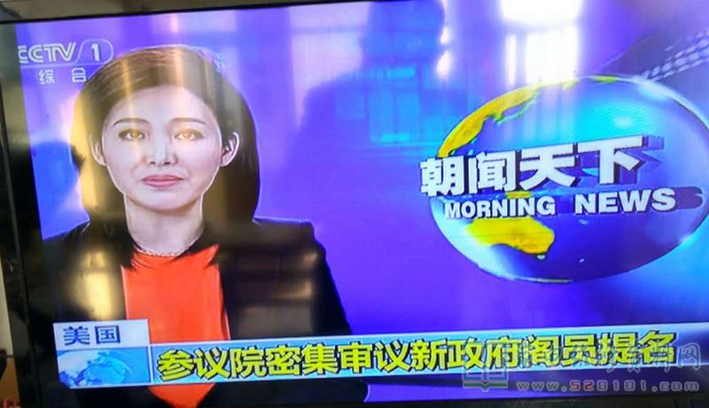

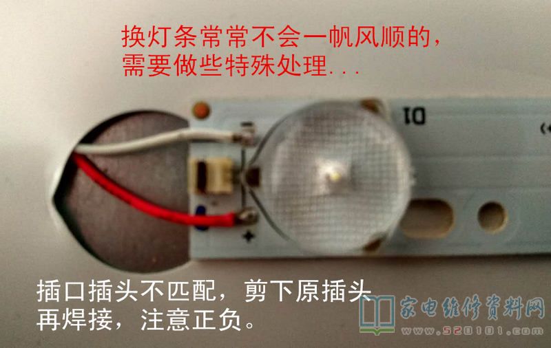

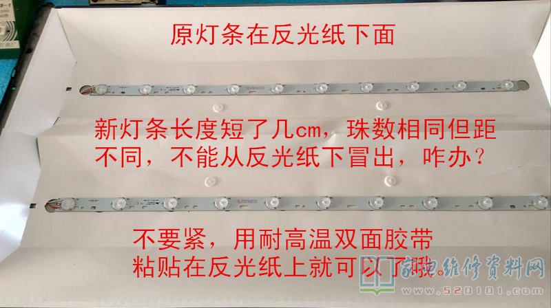

接修一台杂牌HYALIOAI 8323液晶电视,故障表现为黑屏。用LED检测仪检测灯条发现,屏幕下部亮上部暗,但没有明显分界线,暗的部分分布比较均匀,判断上部灯条坏。用万能驱动板(无保护功能)试机几小时后,黑屏,说明,下部灯条也坏了。拆屏,换全部(2条)灯条,修复。
