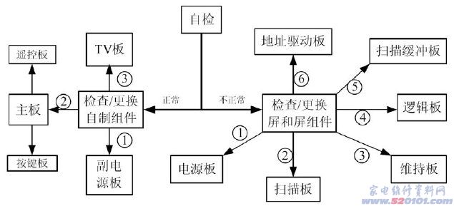

等离子电视组件可分为屏上组件和自制组件,屏上组件与屏构成一个整体,它没有自制组件也能点亮,点亮屏的方法我们通常叫作自检。使用自检的方法可缩小故障范围,将故障锁定在自制组件或屏组件上,下图为使用自检方法对故障判断框图,图中标注的①、②……是对组件失效率的排序,对某个故障现象可能有几个组件引起时,可先对失效率大的组件检查来提高故障判断速度。
三星和LG 屏的自检方法一般是断开自制组件(主板、TV 板、副电源板)上的所有连接线,模拟主板或逻辑板发出二次开机指令打开电源,再将逻辑板上相关电路短接、断开或拨动开关,接通电源后将在屏幕上出现白场或滚动的测试画面。 松下屏需要专用的遥控接收板和遥控器才能自检。关于各种屏自检详细操作方法请搜索本网相关资料。
