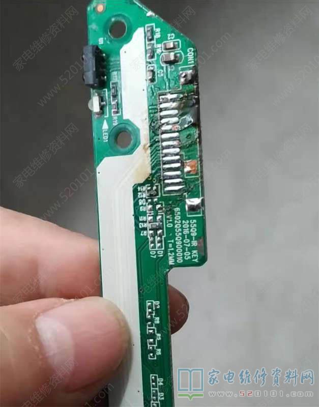

是不是主板的故障,我一看这这种情况(用户没有告诉我以前的情况)也用U盘升级,完成重启又那样。觉得像是按键短路,于是拔掉按键排线通电(这机上电后不用按待机键就能开机),哈哈,开机画面出现。拆下按键板一看严重腐蚀。用酒精清洗后只装上个待机键交付。
