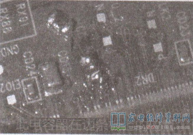

一台型号是U55AND的拼装液晶彩电,开机后灰屏。首先打开机壳,上电开机,用万用表的直流电压挡测量屏边条上的供电电压为正常的12V,但VGH电压为0V,不正常。根据经验,VGH电压为0V的原因主要有以下两种:Y轴短路或者VGH供电电路异常。
