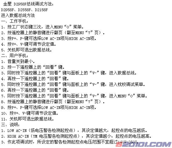

01N4016E,市场上我转了一圈没有买到,于是到网上购买后次日到家,上机后整体图像有点偏大,讲逆程电容9100PF减少为7500后基本正常,看场副有点长于是进总线调整后OK下图为总线进入方法
