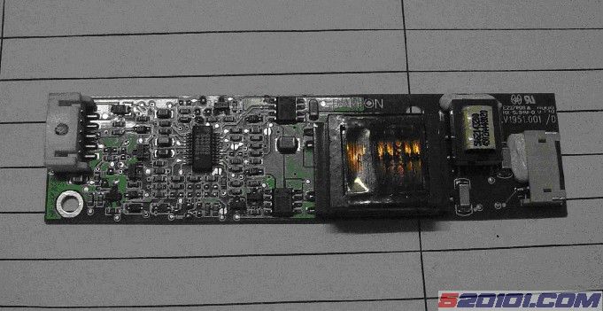

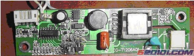

开机后有声音无图像在暗处观察有隐约图像,看来屏估计没有问题故障可能在背光灯电路,打开外壳一看,高压背光灯板已经烧焦见下图1看来维修已经无望了,该机只用了一个灯管于是到网上买了一块通用单灯高压板回来改,见下图2:
其实接线也很简单—5线中接保险的是电源,接地线就不要说了,还有一根是5V,其它2根空脚,输出就2根随便接,接好后开机图像出现。
