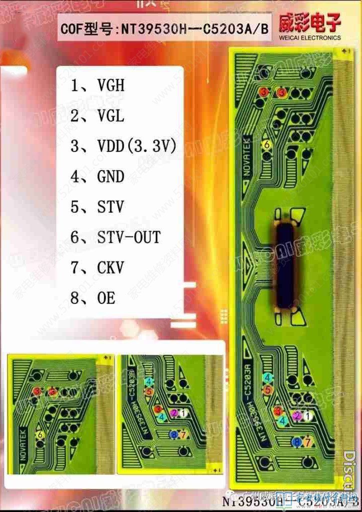

COF边板型号NT39530H-C5203A/B飞线点位图
2021-12-02
作者:威彩电子
3231
COF边板型号是NT39530H-C5203A/B的飞线点位图如下图所示,仅供维修参考用。
