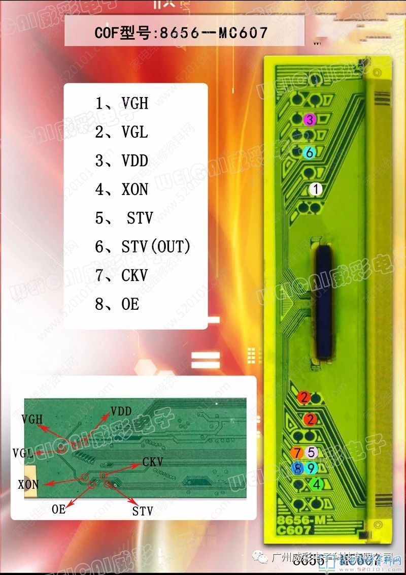

COF边板型号8656-MC607飞线点位图
2021-12-14
作者:威彩电子
4312
