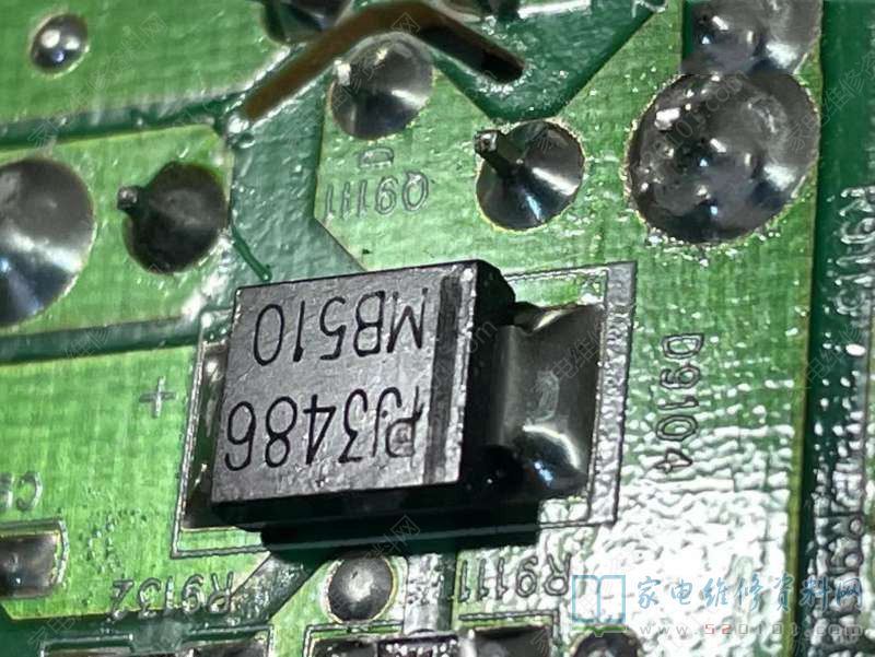

接修一台LETV乐视X50 Air电视机,故障表现为“三无”故障,开机指示灯不亮,测量12V、5V电压为零,经查D9104二极管短路,更换后12V、5V等电压正常,电视机工作正常。
