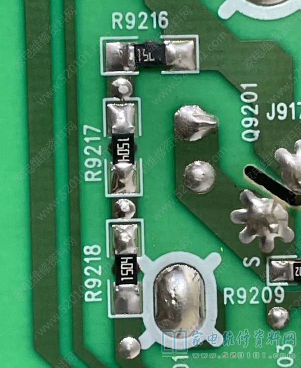

接修一台乐视超4X55电视机有声音,背光灯不亮,强光电筒照射能看到图像,判断LED灯条或者灯条供电系统有故障。测量LED灯条电源电压9V左右,该电源单独由一路开关电源供电,检查电路板,发现R9216“启动”电阻损坏,电阻阻值为1.5MΩ,测量该电阻,断路无阻值,更换后,背光灯点亮,电视机图像正常。
