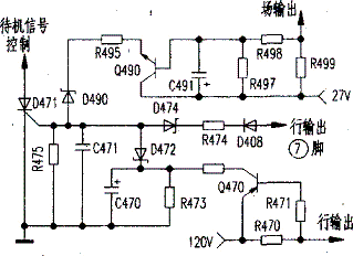

由于此故障是在换台时出现,而换台时最明显的变化就是光栅的明暗变化,怀疑是保护电路动作而执行关机保护。顺此思路首先检测附图所示保护执行元件D471(SEOR3)的控制极电压,正常时该脚电压为0V,而自动关机时该脚电压上升到0.74V,说明确实是保护电路动作而引起关机。
    该机有三路保护:即以Q470(A1320)等构成的行过流保护;以 Q490(A1015)等构成的场过流保护,以D474等构成的X射线保护,即高压保护。为了稳妥,未采取分别脱开三路保护电路来验证,而是测量保护电路的三只检测元件,即三只稳压管D474、D472、D490上的压降来确认。通过测量,发现D472、D490上的压降均为0.6V左右,而D474的压降只有0.18V左右,据此判断是高压保护。但测D474负端电压为14.7V,且在保护之前一直稳定,试将D474一端断开仍然保护。无奈之下,断开场过流保护端的D490,试机不再出现保护,反复试机画面无任何异常,判断故障在保护电路本身。再检查场过流保护电路时,发现C491(100μF/16V)已开路,其他未见异常。将C491换新后并恢复原电路,经长时间试机,故障未再出现。
