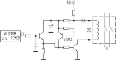

熊猫C54P58彩电,收看节目时一切正常,但自动搜台时便自动交流关机。

根据故障现象,首先检查开关电源电路、CPU供电及关机电路,无异常。怀疑CPU(M37210M)性能不良,把CPU关机控制端{21}脚与外电路断开试机,故障依旧。由此确定故障范围在CPU {21}脚以后的关机控制电路,见附图。反复检查附图中所示元件,均未见异常。分析附图电路原理,似乎V1013在电路中没有多大意义,于是焊下V1013试机,此时故障现象不再出现。
