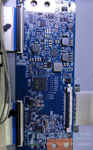

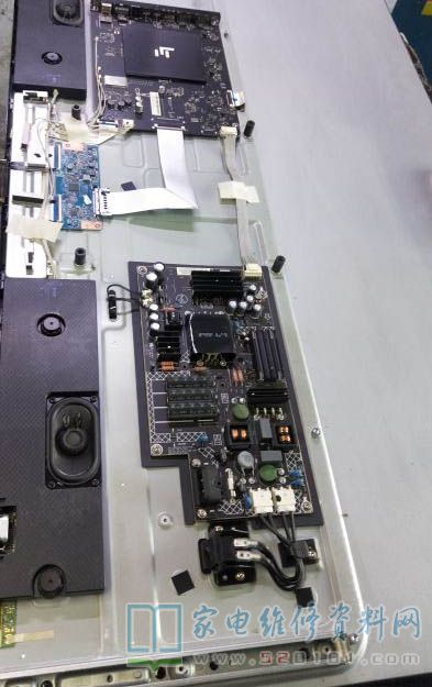

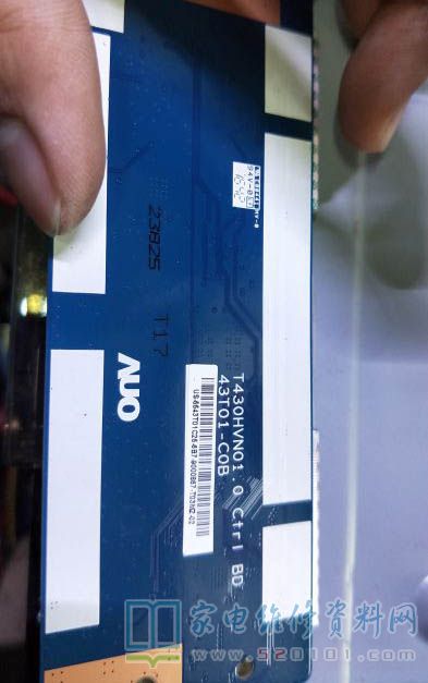

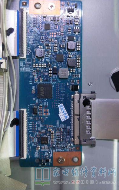

接修一台乐视L434FCNN液晶电视,客户反映电视黑屏有声音,到手仔细观察屏幕,有暗光,背光启动了。据此判断屏没工作。拆机后看到逻辑板T430HVN01.0,用数字表速测板上VGH、VDA、VGL等屏相关电压全为0v,只有芯片输入电容两端电压为12v,判断为逻辑板上的电源管理芯片没有正常工作,细修没价值,某宝速购T430HVN01.0换上一切正常,装机。
后问询客户,客户说电视上可能滴过水,短路所致。
