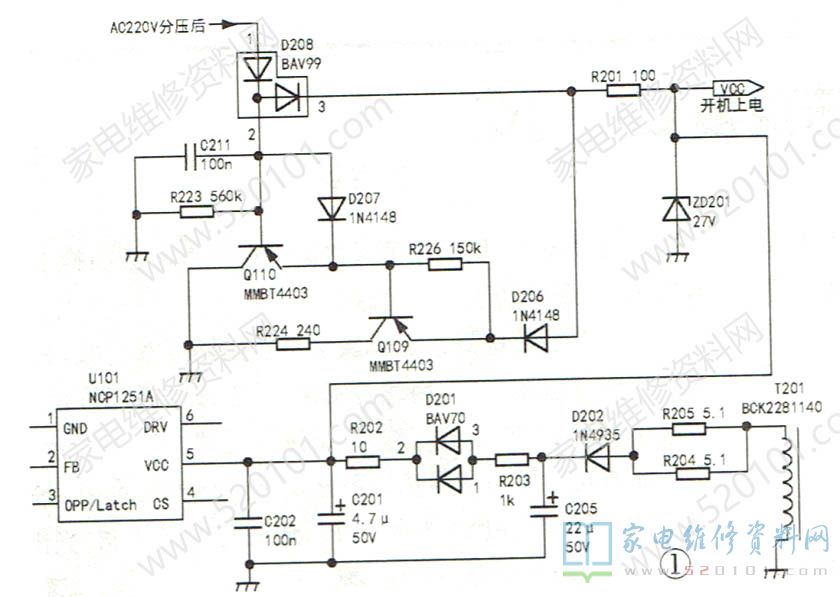

1、供电电路
Q110、Q109等元件组成AC220V掉电保护电路。在市电正常时,因D206、D207存在电压降,使得Q110、Q109因基极电压高于发射极而截止,对U101的⑤脚启动供电无影响。当市电大幅下降时,则D208输出电压也很低,因C201容量较大,C201正端vCC电压通过D206使Q109、Q110饱和导通,这样C201两端电压因迅速泄放而降低,U101停止工作,避免主板因为电压下降影响系统运行而使系统崩溃,避免开关电源大功率开关管及其他器件欠压损坏。
若U101的⑤脚电压为0V,则断开Q110、Q109或U101,测C201两端有无27V左右电压,如果没有,则检查启动供电电路。若测得U101的⑤脚电压仅为几伏,则需要检查市电保护、稳压电路及12V过压检测电路。
在长虹HSM35D-1MF 264电源组件中,启动供电整流管采用的三极管Q208为PNP管,利用Q208发射极与基极的PN结对交流电整流,其作用与图1中的D208相同。

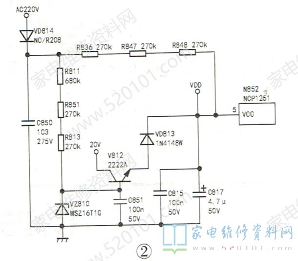

在海信5425电源板中,NCP1251(位号N852 )⑤脚供电电路,如图2所示。
交流220V电压经VD814整流、C850滤波后得到一较高的直流电压,再经电阻R836、R847、R848降压后给⑤脚供电。启动后,开关变压器二次绕组的感应电压经整流滤波后得到20V电压,经V812、VD813给⑤脚持续供电。由于V812受启动供电支路控制,当R811、R851、R813或ZD810之一出故障时将影响⑤脚持续供电,导致主开关电源无法工作,整机也不能工作。
提示:导致市电掉电的原因多是电网短路、大容量感应电机启动、雷击开1关操作等引起。电网电压大幅下降对电子设备的危害是巨大的,尤其是新型电子设备,因为这容易导致系统运行的崩溃及开关电源大功率器件损坏。

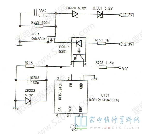

长虹HSS35D-1MF 240、HS35D-4M9 120或HSM35D-4MF 120等系列电源的过压检测电路如图3所示。
当开关电源输出12V过压时,稳压管ZD331、ZD320击穿,过高的电压先对C352充电作延时控制防止瞬间尖峰电压引起电路保护,当C352两端电压达到Q351导通值时,Q351导通,光耦N201内部光敏三极管导通,VCC电压通过N201加到U101的③脚,则③脚电压迅速升高,IC进入过压保护状态。
实修时,若怀疑过压保护启动,可先断开N201,若此时开关电源输出的12V、36V正常,则检查由N201.Q351组成的过压检测电路;否则,检查由N202、U301等元件组成的稳压电路。实修发现N201和Q351损坏几率较高。
有的开关电源是对开关变压器二次供电电压进行取样,然后接入NCP1251的③脚,实现对输出电压的监控,如HSL35D-8M7 132电源,主电源变压器T1二次供电支路整流产生的电压经R201.R212分压后,从R212上取电压接入③脚,当③脚电压超出阈值(3V)时,IC进入锁死状态并停止输出驱动脉冲。

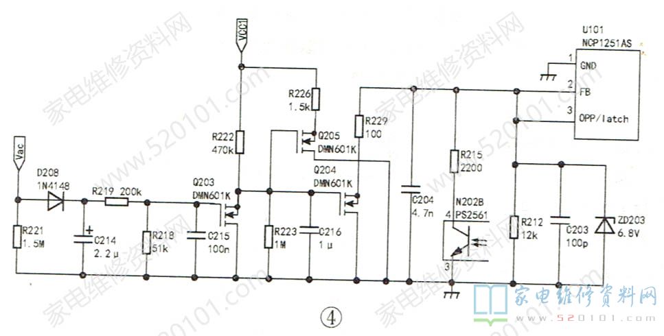

图1中的掉电保护是通过快速消除⑤脚供电来实现的,但有的电源是采用快速拉低NCP1251②脚(FB )电压来实现的,如长虹HSM35D-6M6 161、HSM45D-6M4 240等电源组件,相关电路如图4所示。
交流电220V先经R101、R102 (1.5MΩ)、R221 降压,再经D208、C214整流滤波,R219和R218分压送入Q203G极。在交流电正常时,上述电路产生的电压使Q203导通,这时Q204.Q205因G极为低电平而截止,对U101的②脚电压无影响。当市电大幅下降或掉电时,Q203截止,VCC1端整流滤波电容上存储的电荷瞬间通过R222 接入Q204、Q205栅极,Q204.Q205饱和导通,使②脚电压立即被拉低,电源停止工作。注意,不可随便改变R229的阻值,否则会导致掉电控制失效。
需要说明的是,在IC进入保护状态后,⑤脚电压会波动,原因是在IC保护后,二次供电已停止,此时只有启动电路给⑤脚供电,芯片交替工作在启动与保护状态之间。
