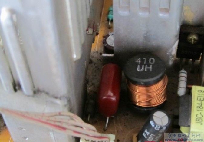

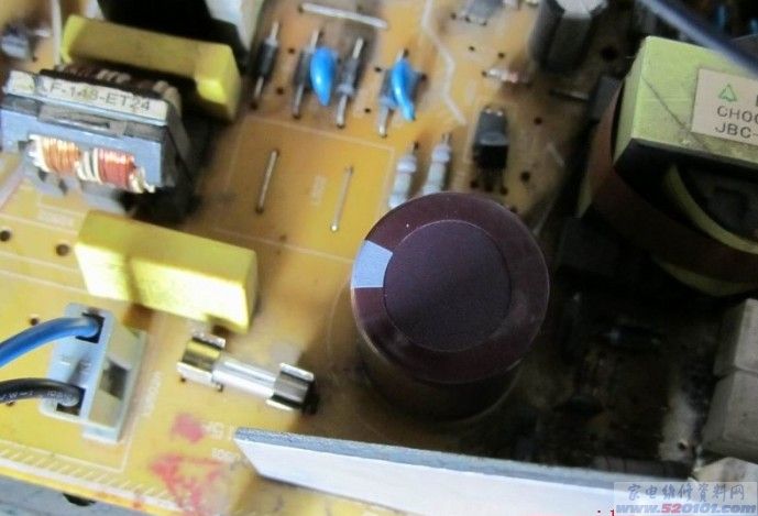

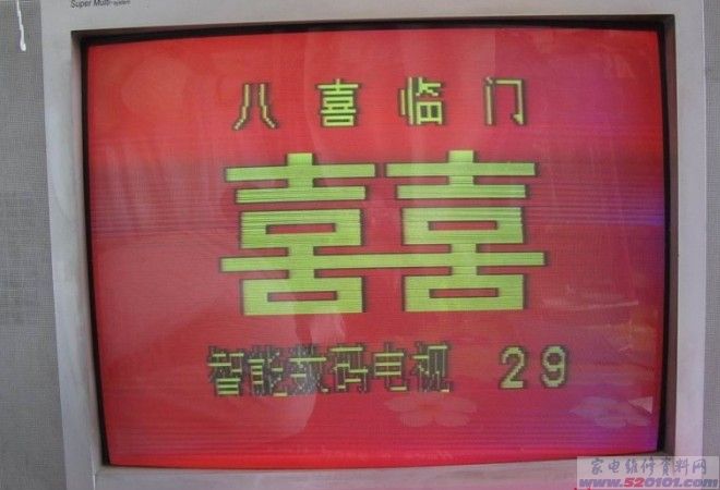

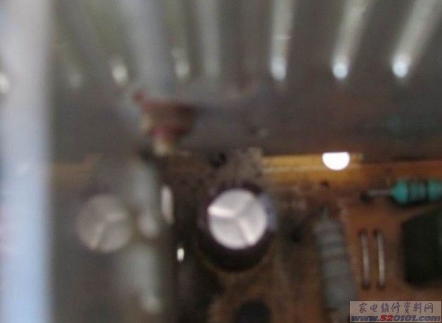

第一次修奥林普29寸彩色电视机,这应该是杂牌机,机芯应是长虹机芯。顾客说:小孩看看动画片就没有了图像。再开机屏幕上一条竖线。但不亮暗暗的。
按着顾客所描述的,心里有了一些判断故障位置。明显是行电路有问题。其次是行偏转线圈开路。打开机盖,首先看到行激励部分有二只电解电容鼓包换之。
通电试机,高压包啸叫很大高压帽处和玻璃里面有火花,枕效管D2012快速温度过高。关机,查电压180V高了。显像管灯丝不亮。查灯丝电路,没有异常。灯丝点不亮应是哪呢,经查发现S效正680nJ/400V电容失效。
高压包依然在叫,发现屏幕上有干扰线上下滚动。
这说明滤波不好,查300V的滤波电容,无容量失效。换之,一切正常!
