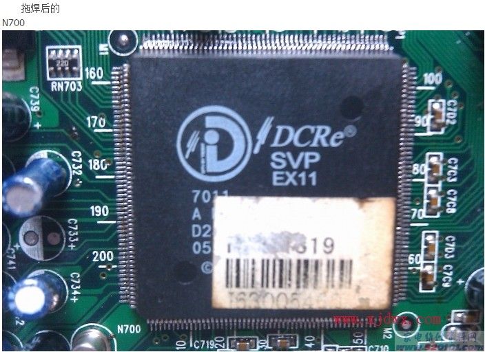

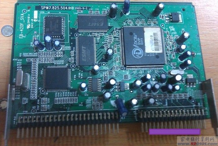

半月前一同行求助帮忙购买SVA HD2981BF 数字板,自述此机不开机,主板正常判定数字板坏,因不知如何维修,请人帮忙维修,数字板被拿走2个月有余不能修复,并告知板子不知放到哪里找不到了。昨日电话说数字板找到请我帮忙修修看,实在不行就帮买一块。
拿到数字板观察,板子没有任何维修过痕迹,测量几个稳压IC没有短路现象,测N700(SVPEX11 7011)外围(数字板背面)多只电感对地短路(不是供电端),用热风枪拆下N700后再测不再短路,说明确为N700损坏,淘宝查询此IC售价120元,而整个数字板150元,都不合适怎么办?翻找报废的数字板发现一块康佳ST系列有此IC,简单测量无明显短路,随即吹下后用烙铁拖焊入N700位置,简单清净松香痕迹观察无虚焊,连焊,装回主板开机图声一切正常,基本属于0成本修复。
