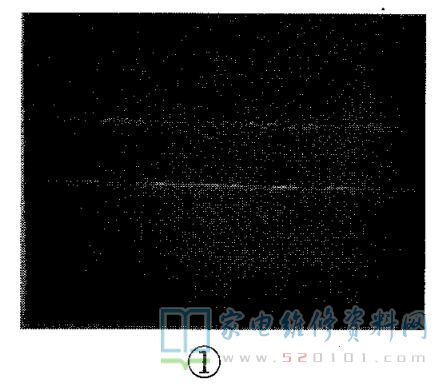

在维修不开机的故障时,如何确定故障是CPU本身还是Flash存储器和用户存储器引起的呢?对于并行Flash 存储器我们可以测量Flash存储器的.地址脚数据脚的波形进行判断。并行的存储器地址脚和数据脚波形如图1所示。
(1)对于 CPU识别不到并行Flash 存储器将停止发送地址和数据指令的液晶电视
实际维修中只能通过检测CPU的供电、复位、晶体等工作条件和检测并行Flash存储器的外围电路是否存在异常(外围电路常见包括Flash 存储器的供电、地址脚、数据脚CE、OE、WE、Reset等引脚)。检测过程中如果CPU和Flash存储器工作条件未见异常,那么只能通过代换CPU和并行Flash存储器进行故障判断。如果我们检测并行Flash存储器的地址脚、数据通讯脚有通讯波形出现,但液晶电视依然不开机,可以肯定是CPU和Flash硬件工作正常,但不能排除Flash里面的程序存储器数据错误而引起不开机。对此,我们可以通过更换有数据的Fash存储器进行判定( 对液晶电视升级比较熟悉的维修师傅,建议通过液晶电视机的升级接口和升级工具,用电脑通过液晶电视升级工具对Flash存储器数据进行刷新,如果存储器数据刷新正常,可以准确地证明CPU与Flash 存储器通讯完全正常)。如果更换Flash存储器后故障如初,那么就已经排除cPU与Flash存储器通讯异常故障的可能性,不开机故障应该是因用户存储器或其他电路故障而引起。
(2)对于CPU无论是否识别到并行Flash存储器而一直发送地址和数据指令的液晶电视
我们可以用示波器测量地址脚和数据脚是否有波形的存在夹进行判定。如果地址脚和数据脚有通讯的波形存在,则证明CPU的供电、复位、晶体振荡器工作正常,CPU三之入二作状态,不开机的故障是其他电路引起的,当然,CPU虽有地址和数据波形存在,但并不能判断地址算,数据通讯内容是否正常,也不能判断出Flash存储器工作是否正常,对此,我们可以通过检测Flash存储器的外围电路是否存在异常进行故障判定,如果检测Flash存储器外围未见异常,可以通过代换Flash存储器进行故障判定(或通过软件刷新方法进行故障判定)。如果代换Flsh存储器后故障如初证明故障是因用户存储器或其他电路而引起的不开机故障。

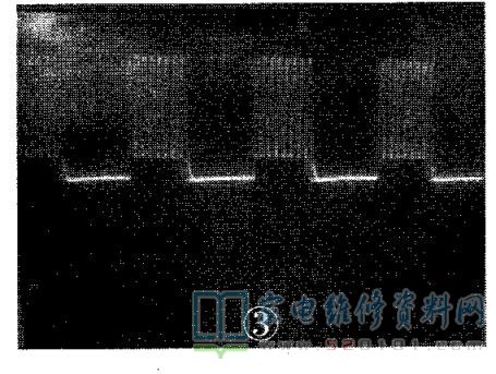

检测CPU的SDA、SCL电压时,可以用万用表测量是否为高电平,不开机或者一些其他异常故障,常见为总线上所挂接的元件对地漏电或者短路,使CPU的SDA、SCL通讯失败引起的。实际检测中,如果测量SDA、SCL对地电阻异常,可以采取分别断开挂接在总线上的集成电路的SDA和SCL引脚,如果断开所有的SDA、SCL引脚以后故障还是如初,需要进一步检测SDA和SCL上的上拉电阻是否漏电及电路板线条是否存在漏电的问题。不过,在检修-些疑难的液晶电视故障时,不能简单地用万用表测量SDA和sCL电压为高电平时就确认总线正常,大家通过总线原理知道,为了满足I2C总线正常工作,总线与电源之间都接有上拉电阻,所以即使rC总线通讯断路,我们通过万用表测量I2C总线时也是高电平,因此,实际维修中并不能通过简单的电压测量就判定cPU与存储器通讯完全正常,维修一些疑难不开机的故障时,建议用示波器测量SDA、SCL波形。这里需要明确指出的是,并不是所有的液晶电视总线上挂接的用户存储器(24Cxx系列)都会引起不开机的故障,因为个别液晶电视不挂接用户存储器只会出现开机反应慢、开机模拟量(包括音量、亮度、色度、对比度、上次开机状态记忆)不存储、不能够搜索台、搜索不存台等一些异常的故障。
