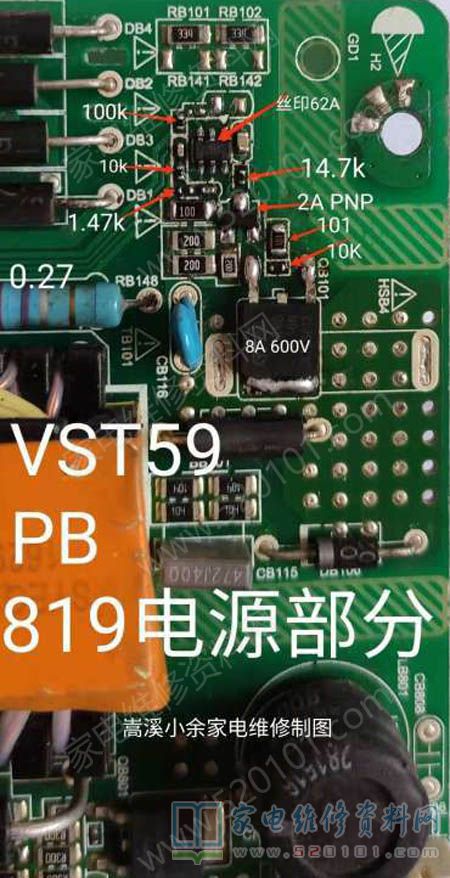

组装机VST59.PB819主板电源部分贴片电阻的阻值
2023-07-10
作者:嵩溪小余家电维修
1009
最近维修一台液晶电视,采用的式通用板VST59.PB819,其电源部分无标电阻,特标注出参考阻值供大家参考。
