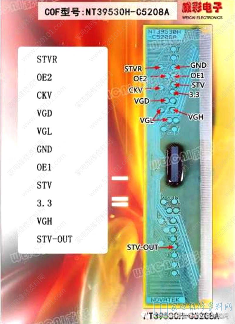

COF型号NT39530H-C5208A飞线点位图
2023-04-04作者:威彩电子1299评论
