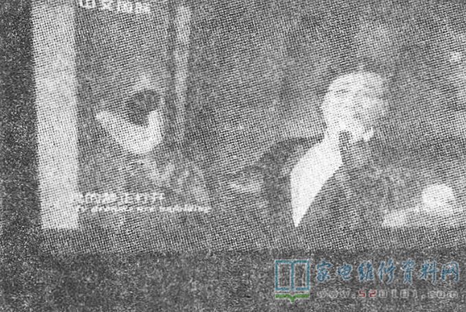

一台37英寸液晶彩电(AU屏,型号是T370XW02),开机后字符与无信号时的雪花点均正常;接上信号后,在图像亮的部分有彩色镶边现象,如图1所示。仔细观察故障现象,发现越亮的部位镶边现象越严重,在亮度低的地方,图像基本正常,好像上屏线接触不良所导致的故障现象。先将上屏线拔出,用橡皮擦仔细擦拭接头处的金属触点,再重新插好固定,开机故障依旧;反复晃动上屏线,故障现象无变化,这说明上屏线正常。
根据经验,此类故障多系伽马(GAMMA)控制电压异常所致,于是按照逻辑板上的标识找到GAMMA1~GAMMA22测试点,逐测试这22'个检测点电压。正常时,这些电压应是递减成递增的,不能突变。对照测试结果,发现GAMAM1 ~GAMMA20的电压从15.1V递减到3.2V,但GAMMA21却又升到了7.7V多,这显然不对。顺着线路查找,发现GAMMA电压均是由一只型号为AS15-F的集成块输出的。检查GAMMA21这路所连的贴片电阻、电容,未发现异常,怀疑AS15-F损坏,换新后试机,故障排除。
