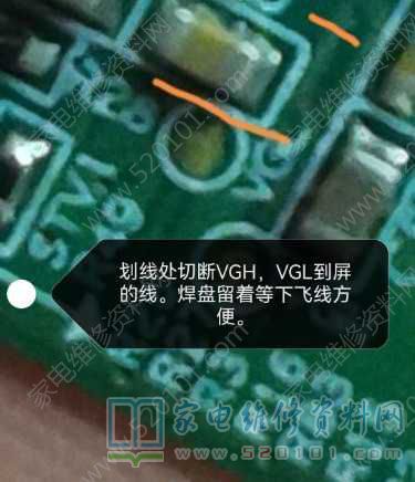

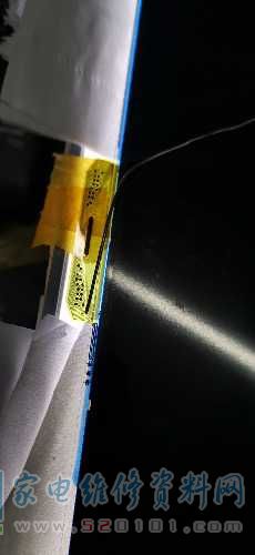

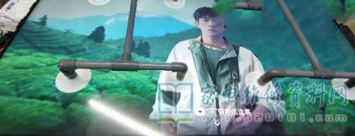

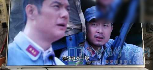

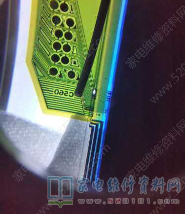

最近一段时间接修了多台乐视和乐华55寸黑屏或彩屏故障电视。都使用的华星光电ST5461D04屏,维修过程中发现这些故障可能是该型号液晶屏通病。现写出来供大家参考。检查发现断开左边排线时右边工作正常,接上左边屏时VGH、VGL电压异常,断开边条VGH、VGL到屏之前电路后左边屏显示图像,但是偏暗和拖尾。拆屏检查发现VGL、VGH电路到第一个Y之间有漏电现像。
修复步骤:1.切断边条到屏的VGL、VGH;2.切断屏到Y1的VGL、VGH;3.在Y1上飞线到边条。经过已上处理后,检测VGL、VGH再无漏电现像。试机图像完美。修复成功。
