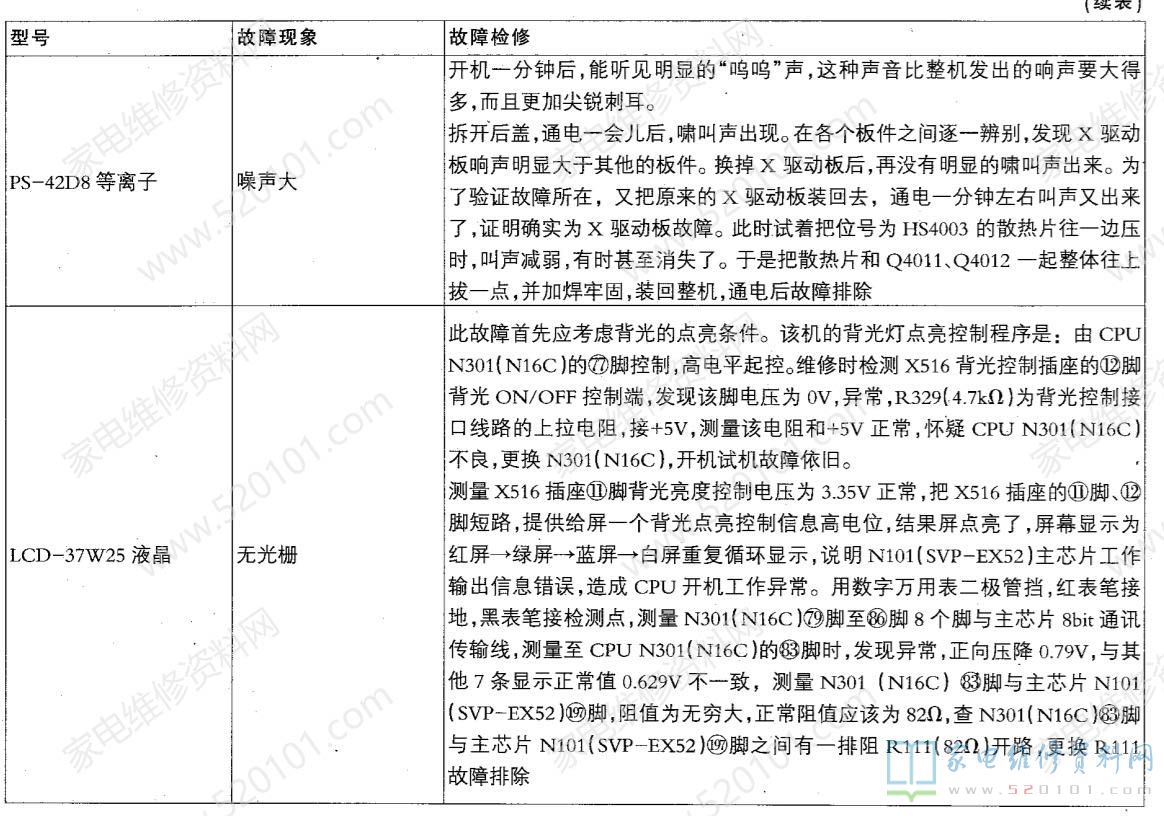

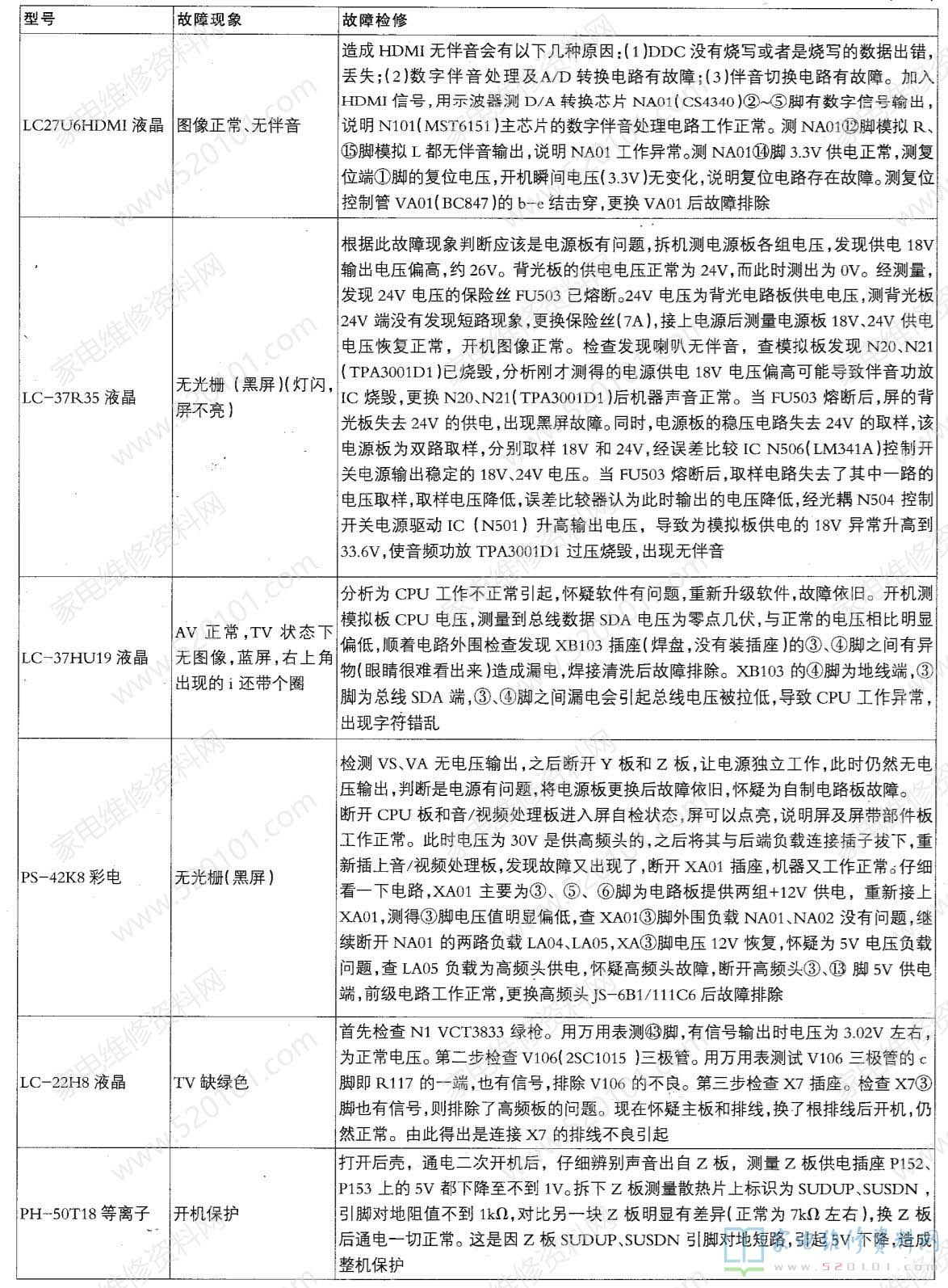

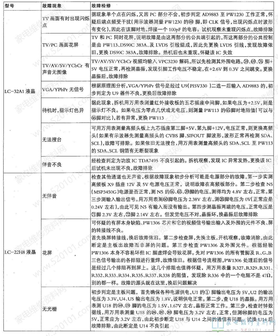

厦华液晶电视和等离子电视常见故障维修资料
