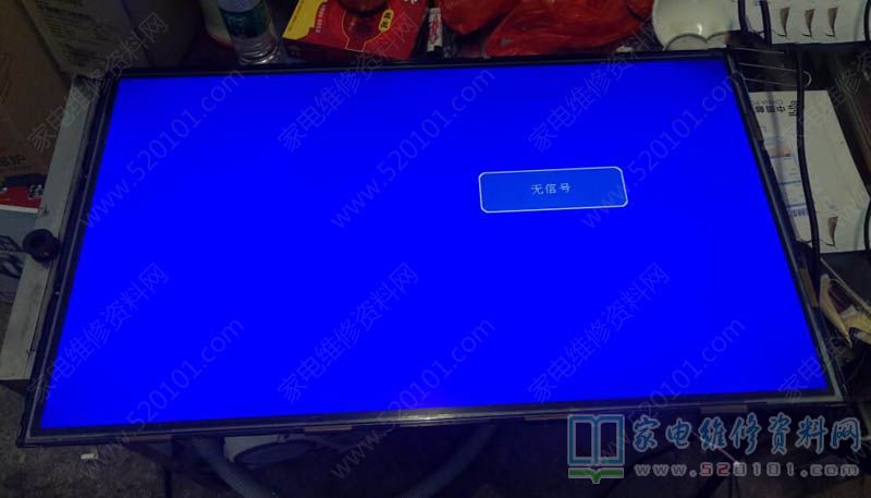

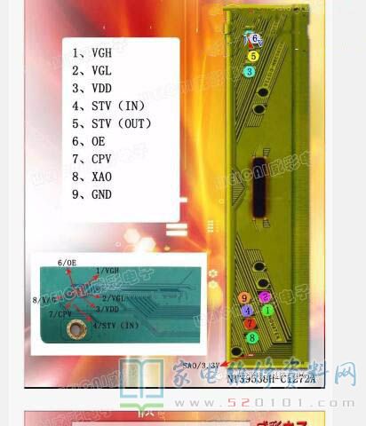

最近接修一台美乐LE32M09液晶电视,故障表现为蓝屏没图像,拆开机器测边板测VGH电压为26V,判断屏幕COF断线,从边板VGH飞线到COF后故障修复,过程如下图所示。
