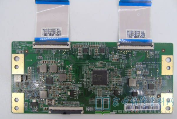

一台小米L55M5-5A型液晶彩电,开机后背光亮,伴音正常,但无字符、无图像,可见暗淡光栅(俗称灰屏)。拆开后盖,测逻辑板上VDDIN端有12V电压输入,但VGH.VGL-15.VGL-8等电压均为0V。因屏或边板短路也会引起VGH、VGL电压异常,于是拆下逻辑板与面板相连的排线后再测VGH、VGL电压,仍为0V ,看来逻辑板是坏的。该逻辑板型号是HV550QUB-F82。购回HV550QUB-H84型逻辑板,装上试机,故障排除。
