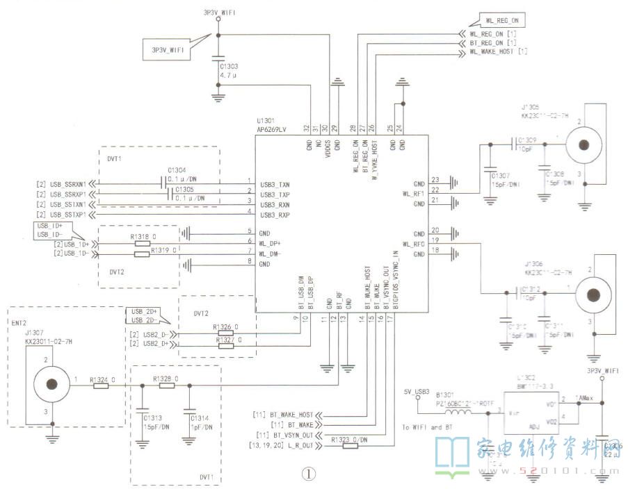

(2)蓝牙不能连接
首先检查天线同轴线与主板连接是否安装到位;再检查模块的供电3P3V_ WIFI(3.3V )是否正常;检查模块的控制信号BT. REG. ON是不是高电平,如不是,更换U1301;检查USB2. D-/USB2_ D+信号是否正常( 关键检测元件R1326、R1327),如USB信号不正常,更换U1301。相关电路如图1所示。

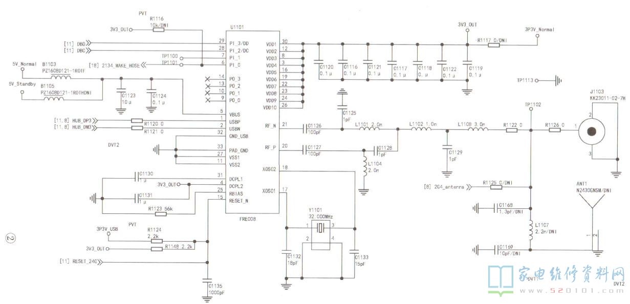

4. 2.4GHz遥控器失效
首先检查天线连接是否正常:同轴线安装是否到位;RF通路元件有无虚焊或损坏。然后检查U1101 (2.4GHz 处理模块)是否正常工作;Y1101( 32MHz )输出是否正常。再检查U1101供电:5V_ Normal及3V3_OUT输出是否正常;HUB_ DP3.HUB_ DM3信号是否正常(关键元件R1120.R1121),如USB信号不正常,则更换U1101。相关电路如图2所示。

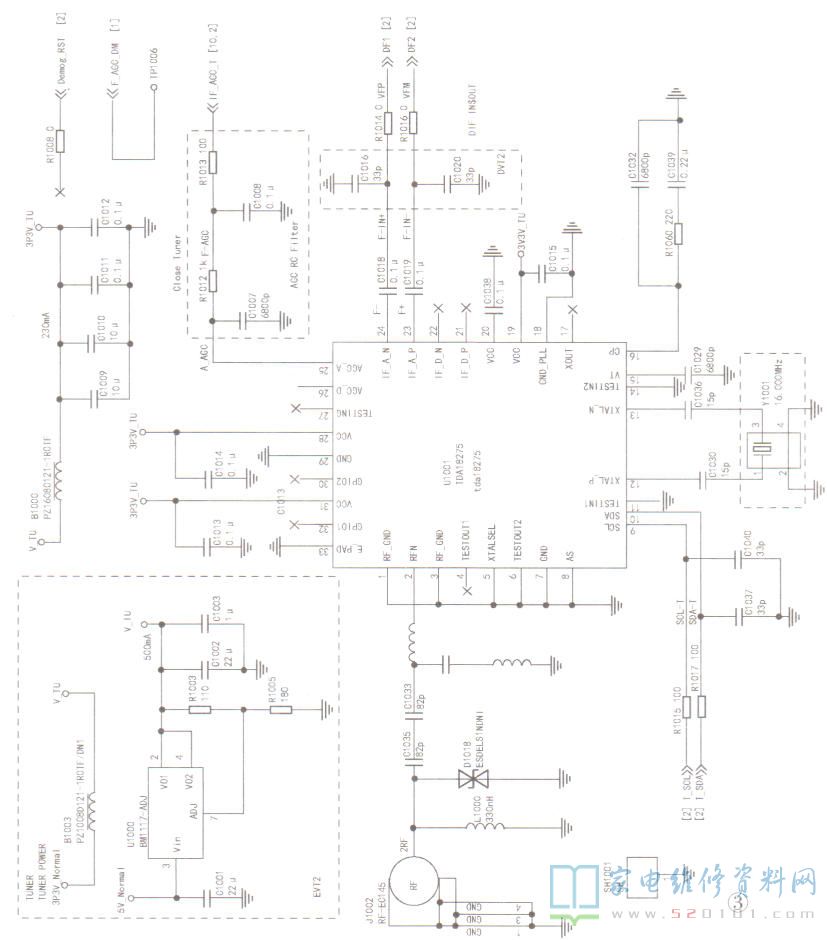

5. TV不搜台
检查系统电源是否正常,B1000、U1000输出电压是否为3.3V;检查高频头晶振Y1001是否起振;检查高频头部分rC信号T_SCL、T_SDA是否正常(关键测试点R1015.R1017),不正常则检查U1001是否焊接有问题;检查高频头中频信号电路元件:R1014、R1016、C1016、C1020、C1018、C1019焊接是否正常。如以上检查均正常,则更换高频头即可,相关电路如图3所示。

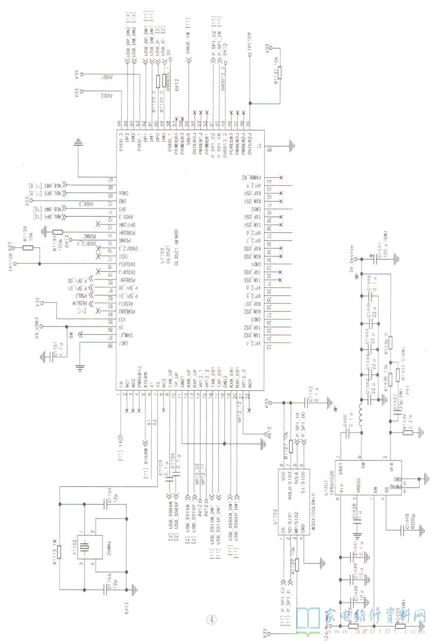

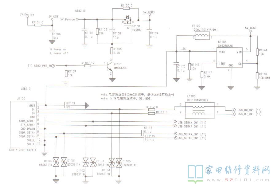

6. USB3.0 HUB(U1103)维修
HUB输出USB接口有:SUB_ USB3.0( Top ofTV)、 主板端USB3.0插座J1100、 语音操控芯片CX20921 USB2.0 (U1500)、2.4GHz遥控芯 片USB2.0(U1101)。如果这几个接口全部异常,则需重点关注USB HUB的工作状态。测量5V_ USB3是否正常:5V_ USB3正常,测量Y1102(25MHz )时钟及V33/AV12电压是否正常;5V_ USB3不正常,测量5V_ DEVICE是否有5V电压。有5V电压,检查Q1100、Q1101工作是否正常。5V_ DEVICE电压不正常,则检查U1407 (DC-DC )输出(L1403)是否正常,输出不正常,测量12V_ NORMAL及U1407工作是否正常。
最后检查SPI FLASH(U1102)工作是否正常,相关电路如图4所示。
7. USB3.0 HOST(J1100)无法连接
测量USB供电5V是否正常(检测点为J1100的①脚),如不正常,测量其输入电压5V_ USB3是否正常。若5V_ USB3正常,则检查5V的转换块U1106是否损坏;若不正常,则测量5V_ DEVICE是否正常(见USB HUB U1103维修)。若5V_ Device正常,则测量USB3_ PWR_ EN 开机后是否为高电平,是否有对地短路现象,若是则需检查R1102.CPU是否有虚焊。
检修提示:USB3.0插座可以连接,但拷贝数据速度慢,这种情况一般是USB2.0 已连接,USB3.0工作异常所致,测量USB3.0_TX和USB3.0_ RX对地阻值,与正常时是否有较大差异。相关电路如图5所示。
