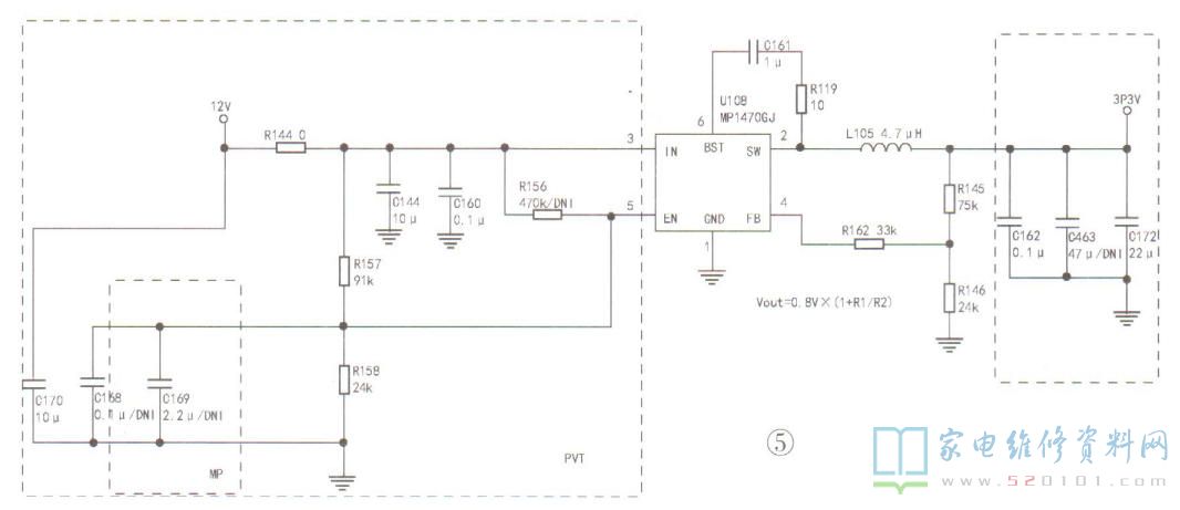

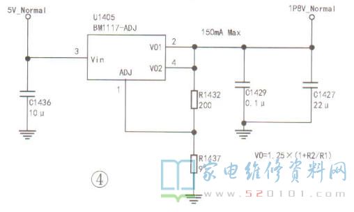

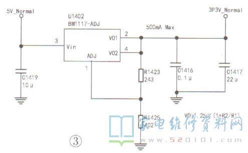

5V_ normal电路如图1所示,关键测试点L1402、C1404。1.5V_ DDR电路如图2所示,关键测试点L1401、C1424。3.3V_Normal电路如图3所示,关键测试点C1417。1.8V电路如图4所示,关键测试点C1427。NT72333 Main3.3V电路如图5所示,关键测试点L105。NT72333 Main1.1V电路如图6所示,关键测试点L104。

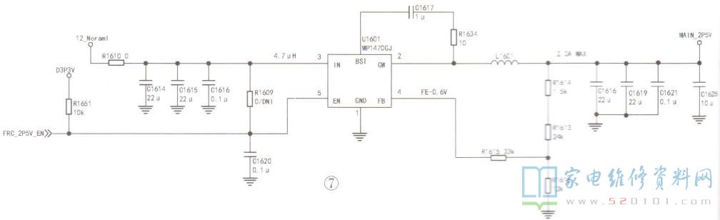

NT72333 Main2.5V电路如图7所示,关键测试点L101。

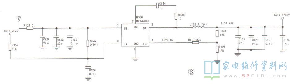

NT72333 Main1.8V电路如图8所示,关键测试点L102。

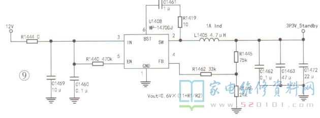

待机3.3V(关键测试点L1405、C1483 C1472 )电路如图9所示。
