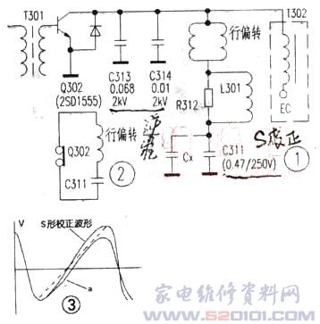

《创》文中提到:“行幅不足的常见原因有:开关电源+B端电源电压降低,显像管阳极电压升高、行偏转线圈局部短路及行s校正电容容量变小等”。笔者觉得《创》文分析行幅不足的基本思路是正确的,但文中说到,行幅不足,与行s校正电容容量变小有关,此提法实属有误。正确应该是行幅不足,逆程电容容量减小,S校正电容容量变大。下面是我对逆程电容、S校正电容在电路中工作原理的肤浅认识,以创维TV-2150KN彩电行电路为例加以说明(见图1)。
一、S校正电容
s校正电容大部与偏转线圈串联连接,同时起隔直流作用。图1中C311为S校正电容,在行扫描正程时,由于行输出管与阻尼二极管总有一个是导通的(其等效电路如图2所示),偏转线圈与s形校正电容必定有一个串联谐振频率。因此,偏转线圈锯齿波电流不再是线性的,而是正弦波曲线的一部分。电就是说,锯齿波电流的两端略有弯曲,成为S形,如图3所示。从而纠正了延伸性失真。
图1虚线所示电容Cx作为调整行幅用,当与C311并接时,使s形校正电容的容量增加,即使校正电容与偏转线圈的串联谐振频率降低,而其周期变大,从图3a线条可知,其S形校正量减小,其扫描电流的振幅也变小,自然行幅也将减小,从而达到了行幅调节的目的。
二、逆程电容
由图1电路可知,逆程电容c313、c314与行输出管(Q302)c、e极并联,总电容量决定r行扫描逆程时间长短,容量大时逆程时间长,容量小时逆程时间短。行扫描逆程时间长短又影响显像管阳极高压的高低,当行扫描逆程时间短时(逆程电容小时),阳极高压升高,而当行扫描逆程时间延长时,阳极高压下降。从显像管特性知道,只考虑阳极高压变化的因素时,阳极高压上升或下降(因偏转功率是设定的基本不变,这时高压过高,偏转功率相对过小,光栅幅度必然减小,反之行幅增大)会使光栅尺寸缩小或增大,因此,必要时可以调整逆程电容量的大小来微调显像管光栅幅度的大小,但是,不能以此对光栅幅度进行大范围的调整。如果行幅过大是s校正电容失容引起,在未查明原因时,只减小逆程电容来调整行幅,势必造成电视机阳极高压过高,对没有束电流保护的电视机这时可能出现自动停机故障。对未设高压保护的电视机,这种超高压对显像管、行输出管是极为不利的。
因此,不能随意改变逆程电容的大小来调整显像管的光栅幅度。
维修时更不能在电视机通电的情况下焊接、调换行逆程电容,一定要确保焊接可靠再通电试机。
小结:从图1电路中,可看出S校正电容C311与偏转线圈串联连接,并组成串联谐振回路,当C311容量减小时,振荡的周期变小,S形校正量增大,行幅亦增大。然而,逆程电容c313、c314与行偏转线圈为并联连接,与偏转线圈组成并联谐振回路,当C313、C314逆程电吝总容量减小时,逆程时间缩短,阳极高压升高,行幅变小,这才是事实的真象。
